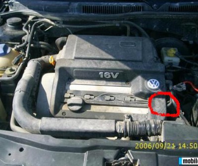

Колеги това е въпросният мотор за който се интерисувам къде се намира температурния датчик

Там ,където съм оградил с червено ,отдолу под пластмасовия капак е датчика.
П.П.Снимката е твоя,моят двигател 1.6 16V изглежда съвсем различно,струва ми се ,че това е снимка от 1.4 16V.

Мнениеот stevap » Нед 03 окт 2010 8:47
Снимката е правилна това е първия мотор на 1,6 16v, благодаря значи там някъде трябва да търся този датчик?
