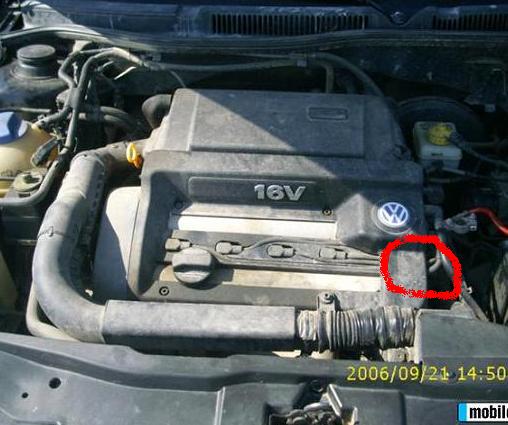

Колеги това е въпросният мотор за който се интерисувам къде се намира температурния датчик
Golf 4.doc
(69.5 KиБ) Свален 383 пъти

dokros
Мнения: 808
Регистриран на: Вто 06 ное 2007 21:25
Автомобил: SEAT TOLEDO 2000
Двигател: 1.9 TDI ALH
Re: Проблем голф 4 - температура
Мнениеот dokros » Съб 02 окт 2010 10:38
Там ,където съм оградил с червено ,отдолу под пластмасовия капак е датчика.
П.П.Снимката е твоя,моят двигател 1.6 16V изглежда съвсем различно,струва ми се ,че това е снимка от 1.4 16V.

Мнениеот stevap » Нед 03 окт 2010 8:47
Снимката е правилна това е първия мотор на 1,6 16v, благодаря значи там някъде трябва да търся този датчик?
