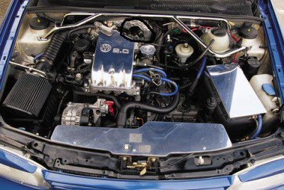

Здравейте колеги! Колата е Гошко3, АЕК мотор, 1996г. Днес буквално ми гръмна филтъра преди моторчето на ПХ като палех. Онзи който е една черна пластмасова джаджа. Стана на парчета. Временно сложих един маркуч за заместване на филтъра. Предложете подходящ вариант за заместител колеги! Благодаря!

Колеги, реших проблема. От останалите маркучи и част от счупения филтър направих съединение. Колата си работи нормално. Отделен въпрос е, колко ще се замърсява моторчето сега без липсващия филтър... Лек ден на всички! Заключвайте!

Момчета, става въпрос за филтъра, даже не знам дали така се нарича, който е голям колкото кутия цигари и се намира точно преди моторчето на ПХ!

Не е дебитомера,стъпковото моторче на АЕК се намира отдясно на всмукателния колектор,а колегата говори за този филтър(колекотра на АЕК е същия)

това е уловител на маслените пари

piga, май е прав. Защото имаше много течна гняс вътре! Ами понеже направих само един провод вместо филтър, ще си чистя моторчето по-често (на 6м) :) Дано де...

А не е ли това дето съм го оградил с черно на снимката?

Speedy86, ДА същото е! :beer

Вече една година си карам без този ф-р (просто с маркуч от няколко см замествам пособието) и нямам проблем! РЕШЕНО! Ето няколко снимки:
