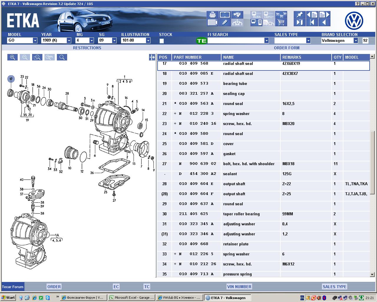

мисля че трябва да се провери дали семерингите 17 и 18 са в ред.
иначе рискуваш сух диф...

vaskoto1 написа:мисля че трябва да се провери дали семерингите 17 и 18 са в ред.
Благодаря,явно ще се ходи при майстор
