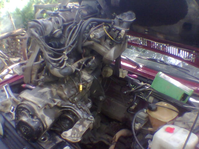

Aз лятото сменях мотор стария ми беше 1.3 и без проблем го извадих нагоре без да свалям маска и друго отпред ,излезе мн лесно с кутията заедно
