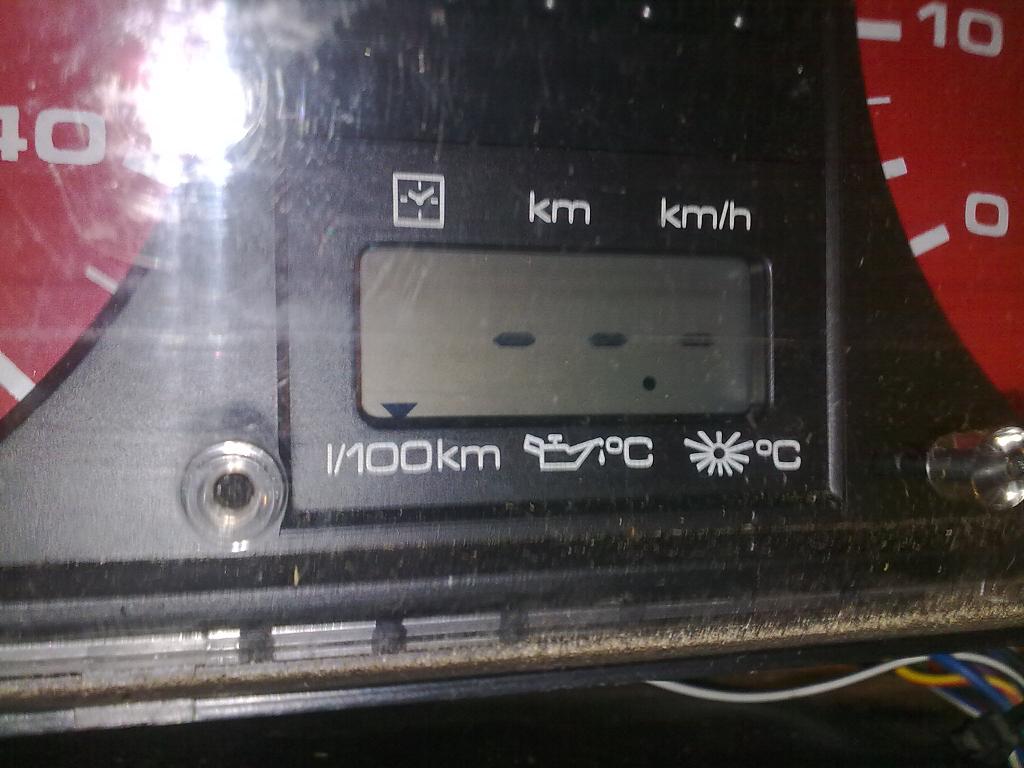

Значи колеги изчетох из форума всички теми за MFA но много не ми стана ясно!Взех въпросното табло с уредите щото моето не беше с бордкомпютър!Да уточня че буксата ми е една тази с малките пинчета имам си лостче за чистачките с MFA всичко.Свързах километража и дойде време да го изпробвам!всичко работи оборотомер стрелката за температура на водата за нивото на горивото къси дълги!Проблема е в бордкомпютъра лостчето си работи с натискане си мести до дадената стойност обаче на температурата на маслото разход на 100км и външна температура и км/h нищо не показва само някакви чертички!Дали датчиците не са проблем и ако са те къде се намират и трябва ли да пускам нови кабели щото оригиналните кат гледам няма шанс да ги проследя помагайте колеги да го оправя! :bowdown А и за разхода на гориво пуснах от вакума на сервото към смукателния колектор има една джаджа със две изводчета за вакум та го пъхнах там но на уреда както казах показва само чертички!Помагайте колеги! :bowdown

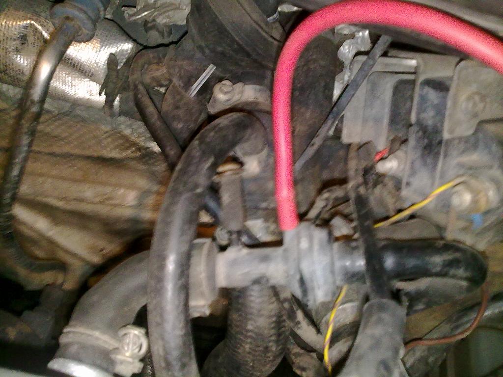

За разхода от къде взе вакум аз от каде ли не пробвах и неще и неще дали освен вакума и датчиците играят роля незнам! :| Ето от къде взех вакум за разхода:

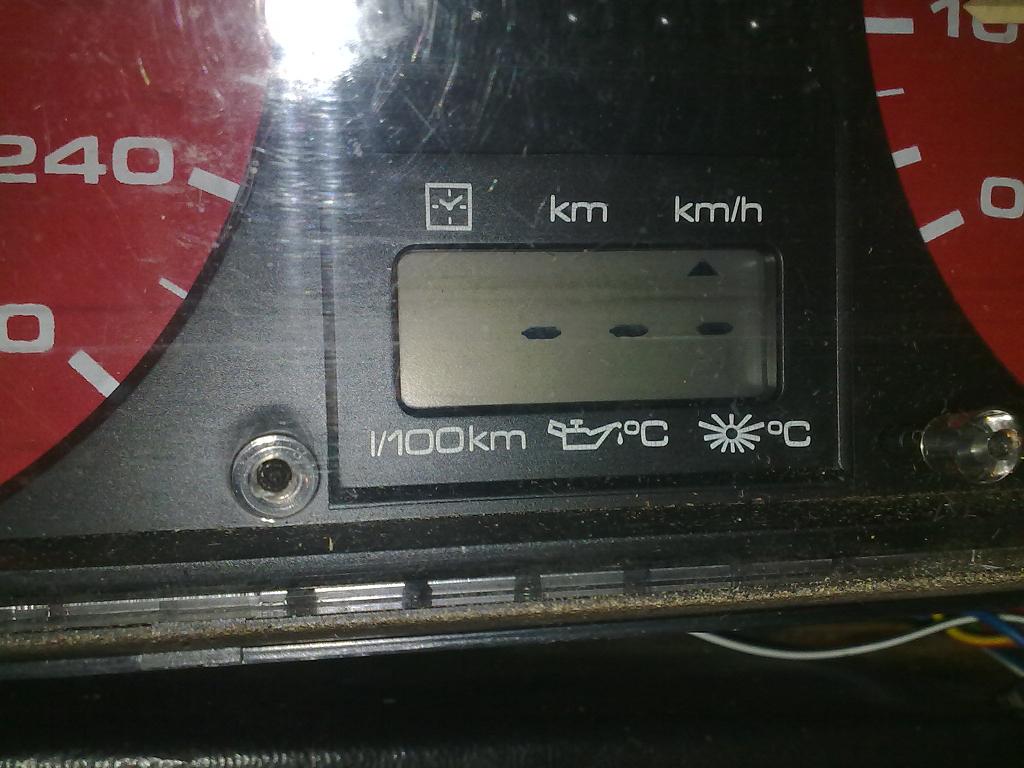

Ето какво показва
