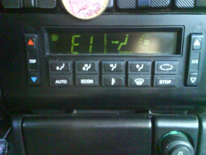

Мнениеот meraklia » Чет 09 дек 2010 21:38
това е въпросния климатроник тази грешка ми по показва доколкото знам проблем с темп. датчик

смени си датчика за вътрешна температура и ще се оправи гарантирам, проблема ти изцяло от него,да ти го обясня малко по подробно значи климатроника ти е нагласен на опция автоматичен и при включване надува до последно не може да се регулира защото дава тази грешка на дисплея, а ти се оправя отвреме на време защото датчика може за моменти да зацепва и после пак отказва, пиша всичко това не като майстор по климати а като човек имал абсолютно същия проблем преди има-няма 2седмици, след смяната на датчика всичко се оправи аре смени си датчика и ще почерпиш някой път :drunk

значи дефакто става на въпрос за датчика който се намира над пепелника в ляво, щот ми прави впечатление че когато дойде момента в който се оправя климатроника като му задам примерно 25 градуса той духа докато не стигне определената температура в купето и след това трябва спре доколкото не се лъжа поне това е моето обяснение, а той работи постоянно :roll:
