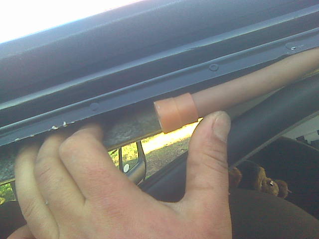

и аз скоро го имах тоя проблем и се указа,4е се е отка4ил единия маркуч горе под тавана който служи за отводняване на шибидаха.мен ми се сливаше вода покрай задната странична колона и се наводняваше отзад в краката зад предна дясна седалка.

Къде да ги търся тия неща. Тапата и маркуча. Как да ги проверя? Тая тапа за какво служи, би трябвало да запушва нещо, а аз по скоро имам нуждата да се отпуши нещо. Това което казва bora_06 звучи същото като моя проблем.Къде да го търся тоя маркуч, под тапицерията на тавана ли е?

да под тавана като отвориш уплътнението и леко бъркаш,и напипваш

да под тапицерията на тавана,аз леко я извадих от страни дето задната врата и си наместих въпросния маркуч като преди това сложих и лепило да не изкочи пак някой ден....

Но по добре си провери преди да разкачиш тавана да не го разлепяш напразно.А ето как аз го разбрах моя,първо изсуши отзад пода да не е мокро и остави колата малко под наклон задницата да е по на долу от предницата,отвори люка итрябва да има едни каналчета може и дупки да е незнам 3ката,та във въпросната дупка или релса сипвай вода докато протече от някаде ако всичко е нормално ще протече около задната броня ако не е ще се наводни я тавана я пода успех колега.
