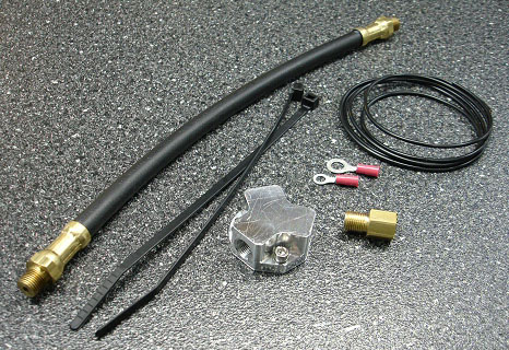

Плашим се къде е заврян на Сеата сензора.Виж това
Тоя кит е съвместим с повечето VW та.Ползвай идеята и внимавай със стъпките на резбите 10х1 мисля че беше.По натам следват стругар,спирачен маркуч,тефлонова лента и газ по Рожен към Надежда heavy metal zork .

май ще се смести тоя датчик.Ще разглобя тия дни да видя как е. А дали такъв "адаптор" не се продава или само "направи си сам" :roll:

Мнениеот bobocamaro » Пон 15 мар 2010 21:49
Golf_Mon написа:май ще се смести тоя датчик.Ще разглобя тия дни да видя как е. А дали такъв "адаптор" не се продава или само "направи си сам" :roll:
По фирмите за тунинг чаркове със сигурност.Но с двата сензора под ръка за мостра всеки стругар ще те разбере-никакъв проблем няма да му бъде тройника.Ето сайт да откачиш още толкова :twisted:
