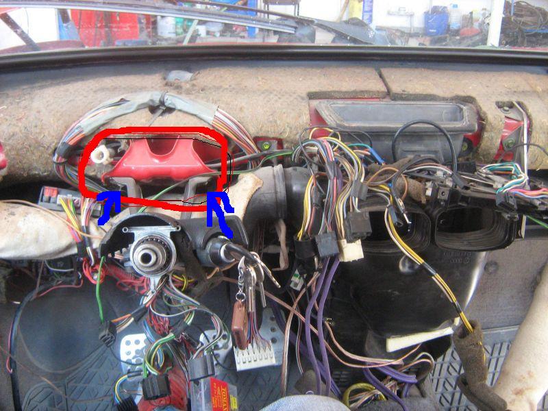

И при мен го има същото тракане.Проблема е в захващането на кормилния прът отгоре.Намира се под километража.Няма начин за стягане-трябва да се избият тия две подобия на нитове.Обаче трябва да се сваля арматурното табло. :banghead:

кви са тия лагери на кормилния прът? снимка?

Мнениеот bobi_diesel » Пон 03 яну 2011 22:37
със стрелките е отбелязано къде са въпросните подобия на нитовете за които писах по-горе
