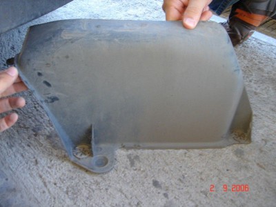

Намери си и за двете страни ,пазят много.
Лява и дясна са имай в предвид, да не събереш еднакви.

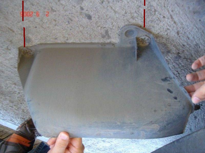

ПП На снимката тази е точно дясната от към ремъците ,почни от нея ако искаш че там много маже.
ПП Тея не се ловят за ножа .Онези са хванати и продължават от самата пластмаса/подкалник надолу и се хваща с рапидка за ножа.
Тази кора на снимката е снимана на обратно. Не както би стояла на колата. Ще намеря още снимки.

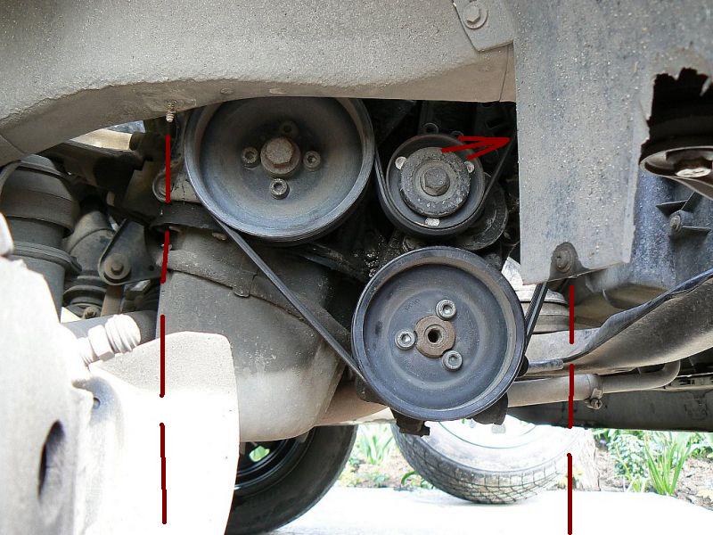

Така...
Тази която ти трябва (онази горе на снимката) стои по червеният маркер.Тя пази ремъците.
Поставя се само с едни кръгли щипки (виж онази тема за корите и монтажа),за бобчета (едното се вижда на снимката ).

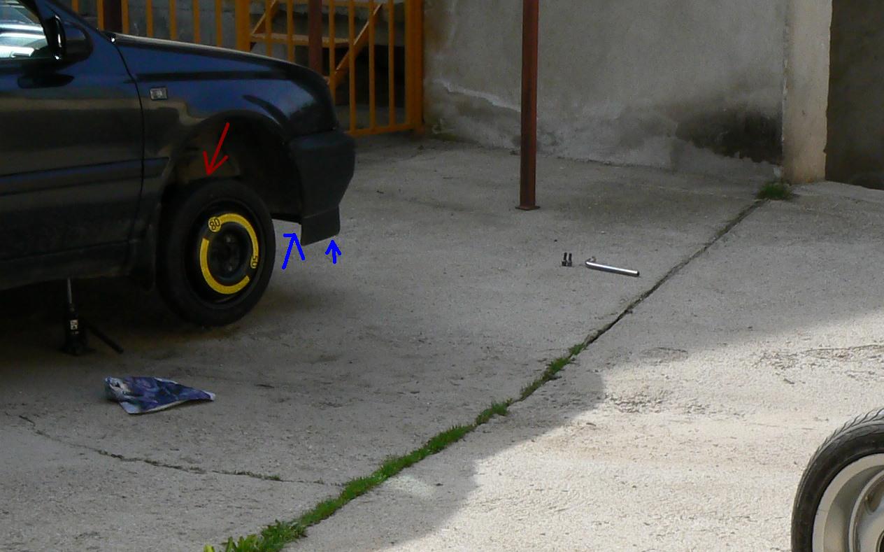

Това синьото са онези полукори които отиват напред продължават с рапидка от подкалника и се захващат към пластамасовият нож с рапидка.
