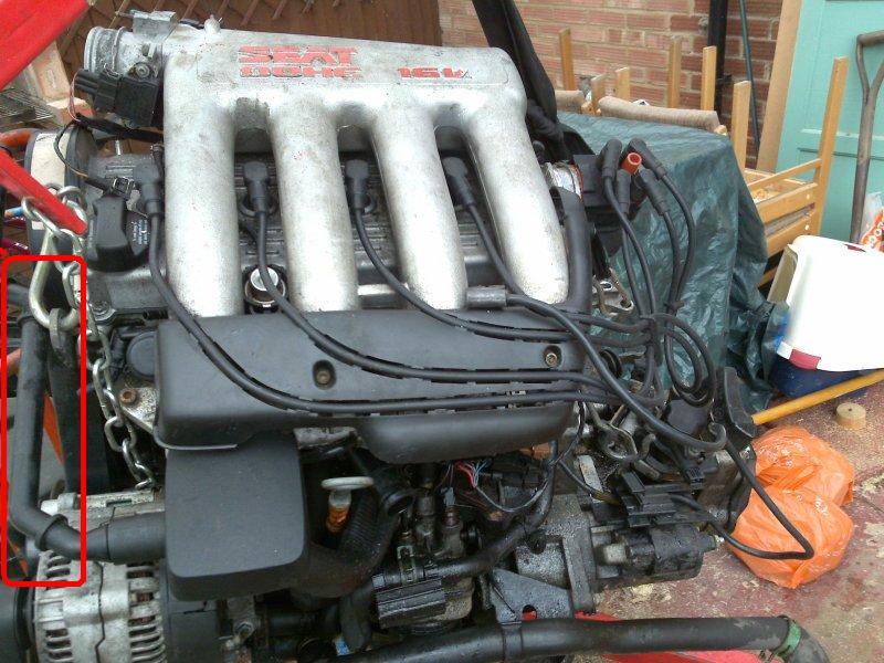

Проблема не е в капачката, а е цело щастие ако не уплътнява добре :banghead: . Тоя маркуч, който е ограден на първата снимка: изскуби го от въздуховода и виж има ли някакво духане от него. През това време проверявай трупа ли налягане, чрез капачката. Както досега си го правил.

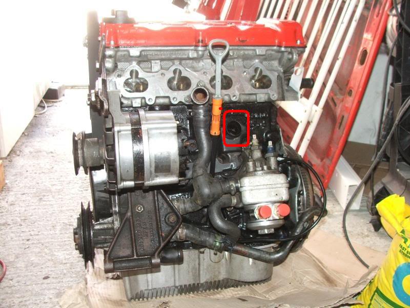

Ако има яд, откачи тръбата от самия блок(втората снимка). Така ще елиминираш маслоуловителя(квадратното чудо). Ако си пъргав, пак провери какво се случва при капачката отгоре.
Или имаш запушване по тия пътища, или имаш подбутална компресия :horror:
Дума не може да става за надуване, плискане на масло из дупките на мотора. Сервиз наблизо, някой?
