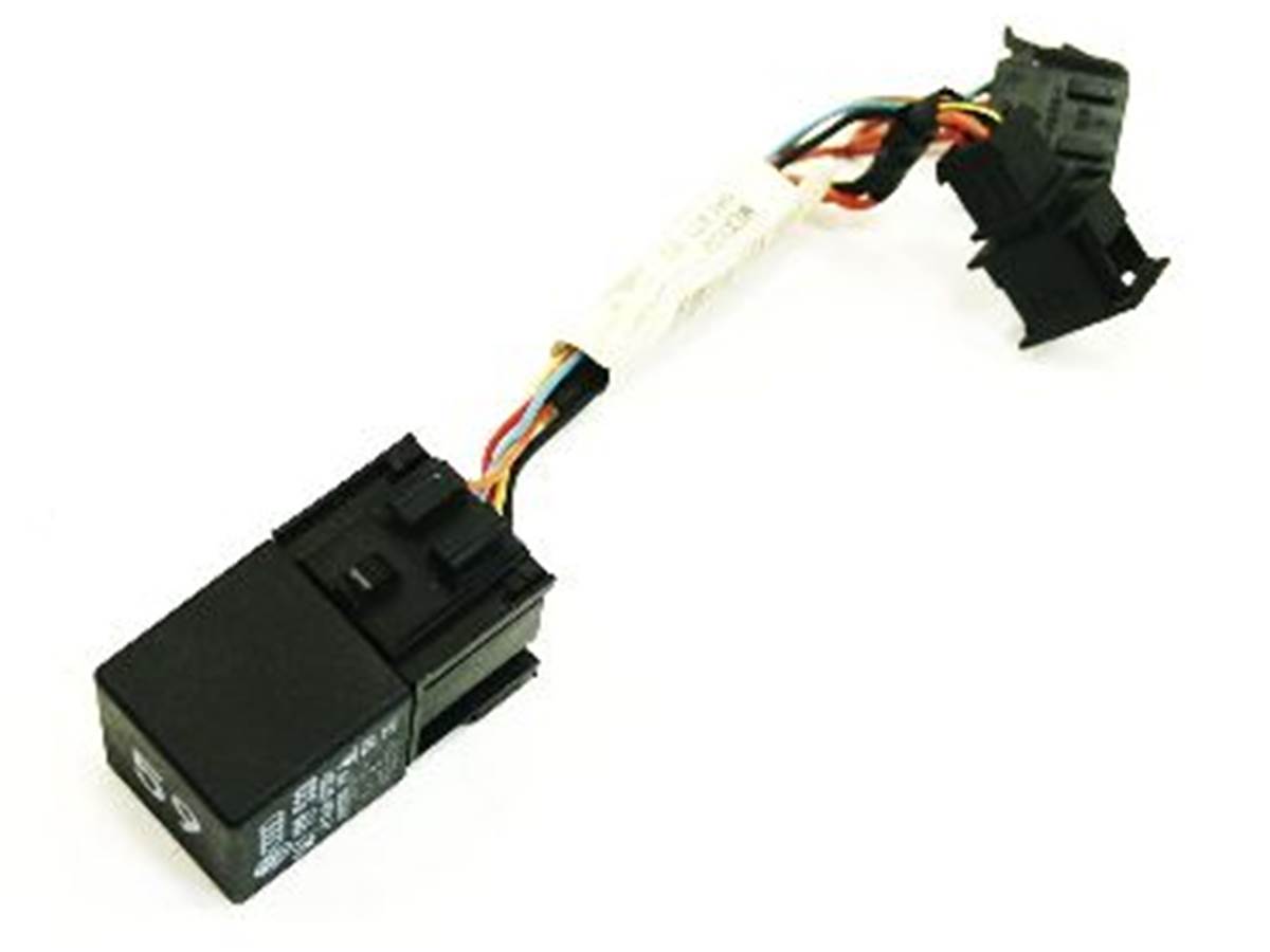

буксата с 4-те пина идва от бушониерата и копчето за подгрев
а това е релето, което се води модул за управление на подгрева

Няма как с обикновени релета.
реотаните на седалката са вързани последователно. мерят се на 6 пиновата букса , съпротивлението им е няколко ома. На тази букса е и термодатчика - при около 25 градуса съпротивлението му е около 8 килоома
модула е т.нар реле номер 59

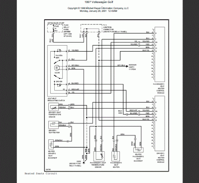

Благодаря много за точните отговори, намерих една схема но е малко размазана и дали е точната, дали можеш да я намериш с по хубава резолюция.
Защото аз само това намерих.

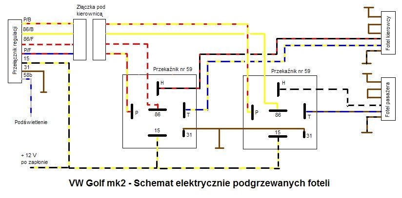

Колеги онзи ден свързах седалките по тази схема.... но имаме проблем с копчето на шофьорското работи само на 1-ва степен след 1-ва изк релето и не иска до 5та, пробвах да свържа седалката на кабелите за пасажерското копче и си работи без проблем.Някои разглобявал ли е такова копче, вътре в него предполагам че има резистор под формата на потенциометър който да регулира волтажа към релето ? или бъркам ако може някой да обясни как стоят нещата ?
На всяко реле съм сложил по един предпазител по 15А, който взимам от запалката, а за бутона взимам захранване след контактният ключ, а подстветката за бутона от радиото ..... Дали е правилно ?
