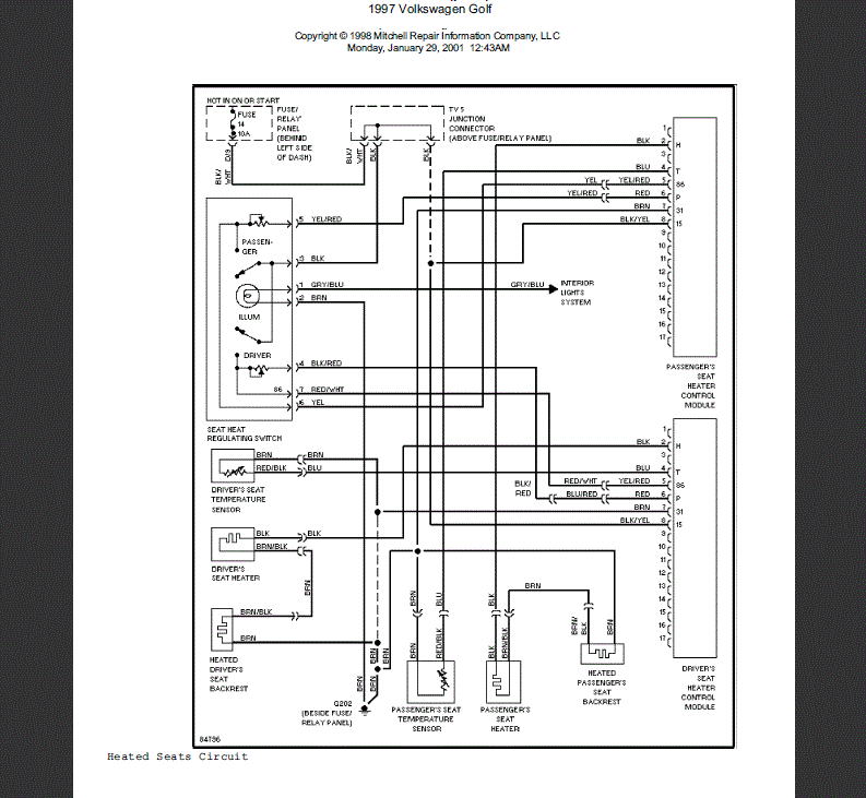

Благодаря много за точните отговори, намерих една схема но е малко размазана и дали е точната, дали можеш да я намериш с по хубава резолюция.
Защото аз само това намерих.

Мнениеот iliqn93 » Вто 21 ное 2017 17:45
Колеги онзи ден свързах седалките по тази схема.... но имаме проблем с копчето на шофьорското работи само на 1-ва степен след 1-ва изк релето и не иска до 5та, пробвах да свържа седалката на кабелите за пасажерското копче и си работи без проблем.Някои разглобявал ли е такова копче, вътре в него предполагам че има резистор под формата на потенциометър който да регулира волтажа към релето ? или бъркам ако може някой да обясни как стоят нещата ?
На всяко реле съм сложил по един предпазител по 15А, който взимам от запалката, а за бутона взимам захранване след контактният ключ, а подстветката за бутона от радиото ..... Дали е правилно ?

Може проблемът да не е в копчето, а в "релето" за управление. Опита ли да го размениш с другото?
