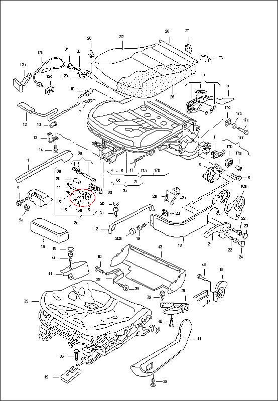

колеги, дали тези пластмасови плъзгачи са тези с номер 16 на схемата?!Обозначени са като :"glide piece"?

Пластмаските се продават в магазините. Вземах за моята Джета мисля по около лев и нещо-два бройката. Вътрешната и външната пластмаса са различни, но това ще ви го кажат и в магазина. Поне така е при Мк2, за Мк4 ме мързи да търся в ЕТКА. Аз сложих нови на пасажерската седалка, ама след време пак се разхлопа. :screwy

това тропане идва от "ролките" в задната част на седалката. те са пластмасови и явно се износват с времето , особенно ако седи по тежък човек на въпросната седалка . при мен това тропане изчезна след смазване с грес на въпросните ролки и на релсите по които вървят но след време пак се появи . сега от студа или незнам от какво но спря да тропа . доколкото съм разглеждал при демонтирането на седалката мисля че тези пластмасоите колелца могат да се подменят и вероятно се продават отделно т.к. си имат номер по етка . възможно е и да има луфт който да не е от колелцата а от самите релси - каналите по които вървят колелцата да са се разширили и затова да тропа . ако е от релсите предполагам с един управител (чук) проблема ще се реши но за колко време незнам .
