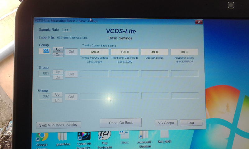

Днес пробвахме да я адаптираме но не стана.Помагайте

днес пак я закачахме и стигаме до тук и не ни дава нищо

намерихме го на друг канал,почва да прави адаптацията колата но нея завършва.Колата работи нормално но след около час пак същата работа с оборотите.Възможно ли е да е от програмата която ползваме ?

Ако и другия дросел е с износени писти,то адаптацията ще е трудна или невъзможна :wink

той се адаптира и колата работи както трябва но самата програма него завършва и след около час колта пак се връща в началото все едно не се запаметяват настройките ще пробваме с друга програма утре
