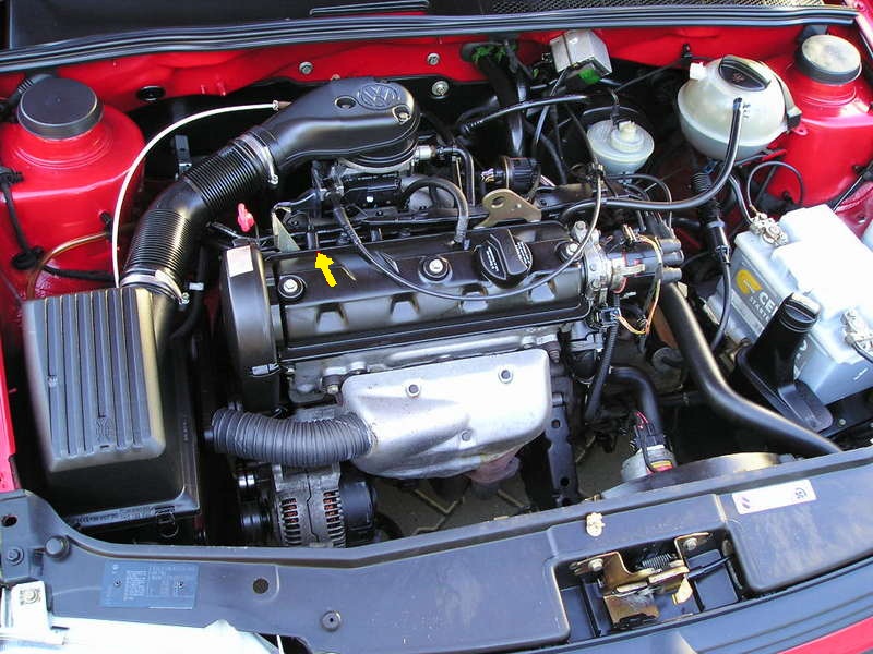

speedvw
Мнения: 338
Регистриран на: Пон 21 юли 2008 14:51
Автомобил: VW GOLF 3 Dark Grey
Двигател: ABD-AAV-RP 1992
Местоположение: Лясковец
Re: присветва лампичката за маслото при тихи обороти
Мнениеот speedvw » Нед 30 яну 2011 14:24
Колега провери си кабелите които отиват към датчиците.Преди 3 дни на мен ми присветна лампата на маслото.След консултация с майстор който разбира от двигатели нямаше проблем с двигателя.След посещение при ел.техник.Се оказа че е проблем с кабел на датчик.

speedvw
Мнения: 338
Мнениеот speedvw » Нед 30 яну 2011 14:43
Единият е както колегата каза над масленият филтър а другият е на главата виж стрелката.
ero
Мнения: 70
Регистриран на: Вто 23 яну 2007 13:23
Мнениеот ero » Нед 30 яну 2011 14:55
Благодаря колега след малко ще ги проверя тия датчици.
