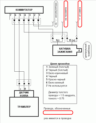

Тези две теми може да бъдат полезни.
viewtopic.php?f=5&t=28426
viewtopic.php?f=6&t=213079
Иначе схемата на свързване е такава
Нужните части са 3:
- делко с датчик на хол
- комутатор със 7 пина
- бобина (възможно е да кара и със старата, но ... е компромис)
