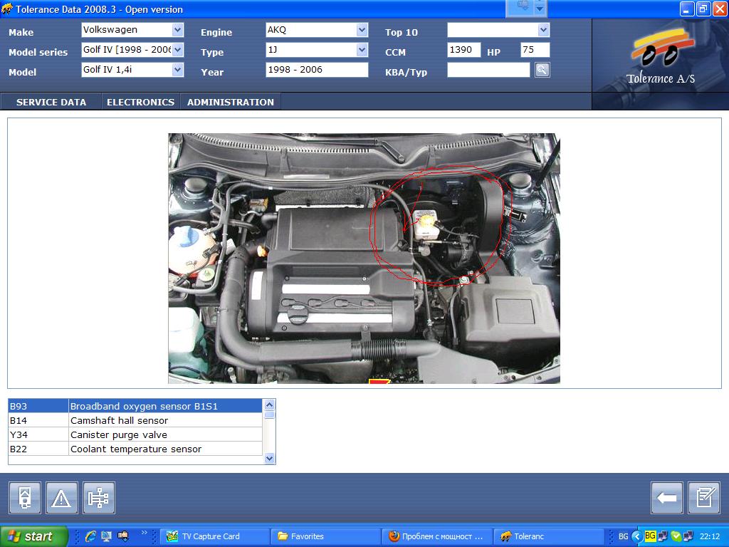

Така ще направя! Колега "rudoni", този маркуч между сервото и въздушния филтър ли се намира?
rudoni
Мнения: 2091
Регистриран на: Пет 01 юни 2007 8:51
Re: Проблем с мощност
Мнениеот rudoni » Чет 03 фев 2011 22:08
като вдигнеш капака ,вдясно на всмукателните колектори към спирачния апарат!

rudoni
Мнения: 2091
Мнениеот rudoni » Чет 03 фев 2011 22:18
е тук някъде трябва да е! :D
