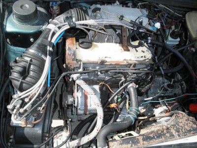

Здравейте колеги, имам голф 2 гти 1,8 8в 112к.с ЕВ-мотор 1985г. Проблема ми е колата трудно пали на бензин и на газ (я пали, я незапали).
Ще съм много благодарен за вашите съвети.

Стартер - ок, Токове - мисля че са ок ама не съм сигорен , Свещи - ок три полюсни на бош, Дистрибуторна капачка - ок, Палец - нов ок, Кабели за свещите - ок НЖК, Бобина - ок. Преди две години смених бензиновия филтер на бензиновата помпа, също свещите ми са от тогава.
Колата е карана повече на газ от колкото на бензин.Днес реших да я запаля но пак тридно ми запали , след като я запалих реших да направия една разходка, след това реших да я изгася и после установих че колата при загрят двигател пали без проблем.
Мен ме съмнява че проблема е в петата дюза, като я извадих видях че не работи, след това закачих лампа на кабела за дюзата да разбера дали идва ток до дюзата, давам на контакт и въртя но лампата не светва.
След няколко часа се пребирам и реших да отвория капака на двигателя и какво да гледам хвърляло е масло от отдушника за масленни пари (моя съм го извел отстрани).
Молп дайте ми савети какво да правия със този двигател.

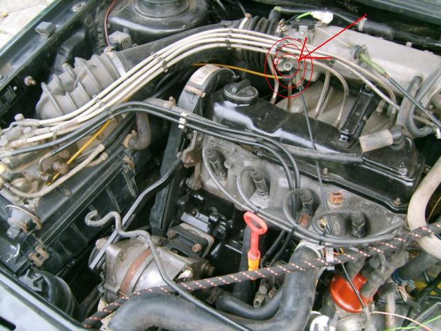

От този болт ти се регулират оборотите на празен ход и се регулират като е загряла колата(да подчертая, като завъртиш винта после трябва да изрежеш колата поне на 5000 оборота и тогава да погледнеш оборотите и така докато не си ги нагласиш така както те кефят). Там въртиш ако оборотите ти на празен ход не са добри(ако са високи или ниски) нормално за механичната инжекция да са 900 + - 50 така пише на лепенки на моята кола, но аз принципно зимата я държа на 990 оборота. Има и други настройки от дозатора, но те принципно не се пипат, защото са фабрично настроени и няма защо да се пипат. Колега k-jetronic съм като теб. Провери си Warm-up регулатора той се намира точно до делкото, имаш закачена букса като запалиш колата трябва по нея да тече ток, лесно ще провериш с мултицепта. Принципно този warm-up регулатор ти държи колата като е студена(обогатява сместа) и при мен работи веднага дига оборотите на колата на 1100 и след като позагрее малко падат. А КОЛЕГА ЗАБРАВИХ... ДОСТА ОТ МЕХАНИЧНИТЕ ИНЖЕКЦИИ ПАЛЯТ ПРИ НАТИСНАТ ПЕДАЛ НА ГАЗТА ДО ПОЛОВИН. ПРОБВАЙ ДА ЗАПАЛИШ ТАКА. АЗ ТАКА ПАЛЯ ДО ДЕН ДНЕШЕН, ИНАЧЕ ПАЛИ ТРУДНО. НАДЯВАМ СЕ ДА СЪМ ТИ ПОМОГНАЛ. УСПЕХ !

П.П.: Да вмъкна още нещо за винта дето ти го е посочил колегата на горната снимка. От него зависят оборотите на празен ход на двигателя. Имай предвид, че ако ги нагласиш например на 1000, на бензин, то и на газ не ти позволява да ги вдигаш повече от 1000. Аз си ги регулирам така: Колата хубаво да загреее /да включи перката/. Минавам на бензин. От винта глася оборотите на 1200. Минавам на газ и след това от изпарителя глася оборотите на 1000. При това положение нямам проблеми с паленето на газ и бензин.
