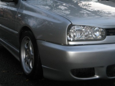

Колега просто ги вкараи в мигачите. става лесно. Виж снимката в гаража ми.. Трябва да качиш една снимка на колата ти отпред и да ти дадем някой савет, така да гадаем каква ти е пронята, каде са ти мигачите и така нататак няма май да стане.

Хмм..нещо хептен се обърках...а това в средата какво... халоген и мигач ли? Там в средата няма ли място за 1 габарит ? :Mr Green Fun

Фара е двусекционен-има си отделно къси и дълги и са H7!Мигачите също са вътре,но няма място за габарит.....за това исках да пускам корегирано напрежение примерно на крушките на дългите(H7) за да се получи някаква светлина приличаща на габарит.А през другото време да си използвам крушката за дълги светлини-може би аз не съм обаснил правилно за което се извинявам.
