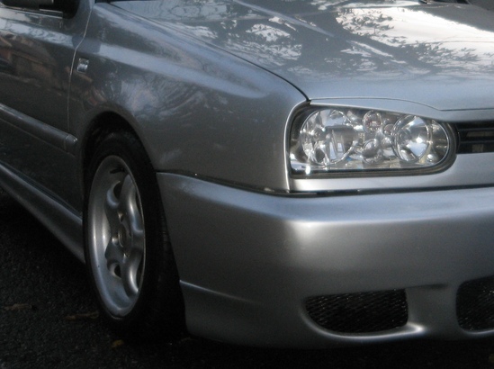

Здравей колега.Незнам дали не е тъпо предложението ми ама ако сложиш габаритите долу до мигачите дали няма да мине номера?Аз под габарит разбирам:слаб източник на светлина, който ориентира другите водачи за габаритните размери на автомобила в тъмното.Вярно няма да са в най-външната част на купето ама те и отзад са по средата а в края са стоповете.Успех.

Е не при мигача а до него.Мисля, че съм виждал такива фарчета дето влизат там точно и си става "оригинал Севлиево".
Ползвах снимката на колегата IvailoOo дано не се обиди.

Колега разбрах за какво ми говориш,но моята броня е по-различна и няма такива светлини по нея(пернички истории) за това трябва да измисля нещо вътре във фара.

Колега просто ги вкараи в мигачите. става лесно. Виж снимката в гаража ми.. Трябва да качиш една снимка на колата ти отпред и да ти дадем някой савет, така да гадаем каква ти е пронята, каде са ти мигачите и така нататак няма май да стане.

Хмм..нещо хептен се обърках...а това в средата какво... халоген и мигач ли? Там в средата няма ли място за 1 габарит ?

Фара е двусекционен-има си отделно къси и дълги и са H7!Мигачите също са вътре,но няма място за габарит.....за това исках да пускам корегирано напрежение примерно на крушките на дългите(H7) за да се получи някаква светлина приличаща на габарит.А през другото време да си използвам крушката за дълги светлини-може би аз не съм обаснил правилно за което се извинявам.
