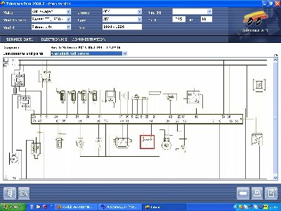

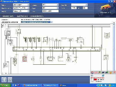

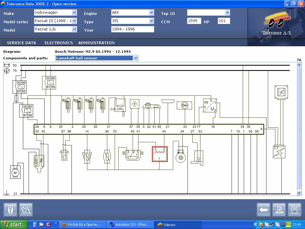

значи в моето АЕК има много датчици на хол ,така ли ?? :beer
overapac
Мнения: 712
Регистриран на: Сря 03 дек 2008 23:56
Местоположение: България
Re: Датчик на колянов вал ??? Г3 АФТ
Мнениеот overapac » Пон 16 ное 2009 23:54
ето един:

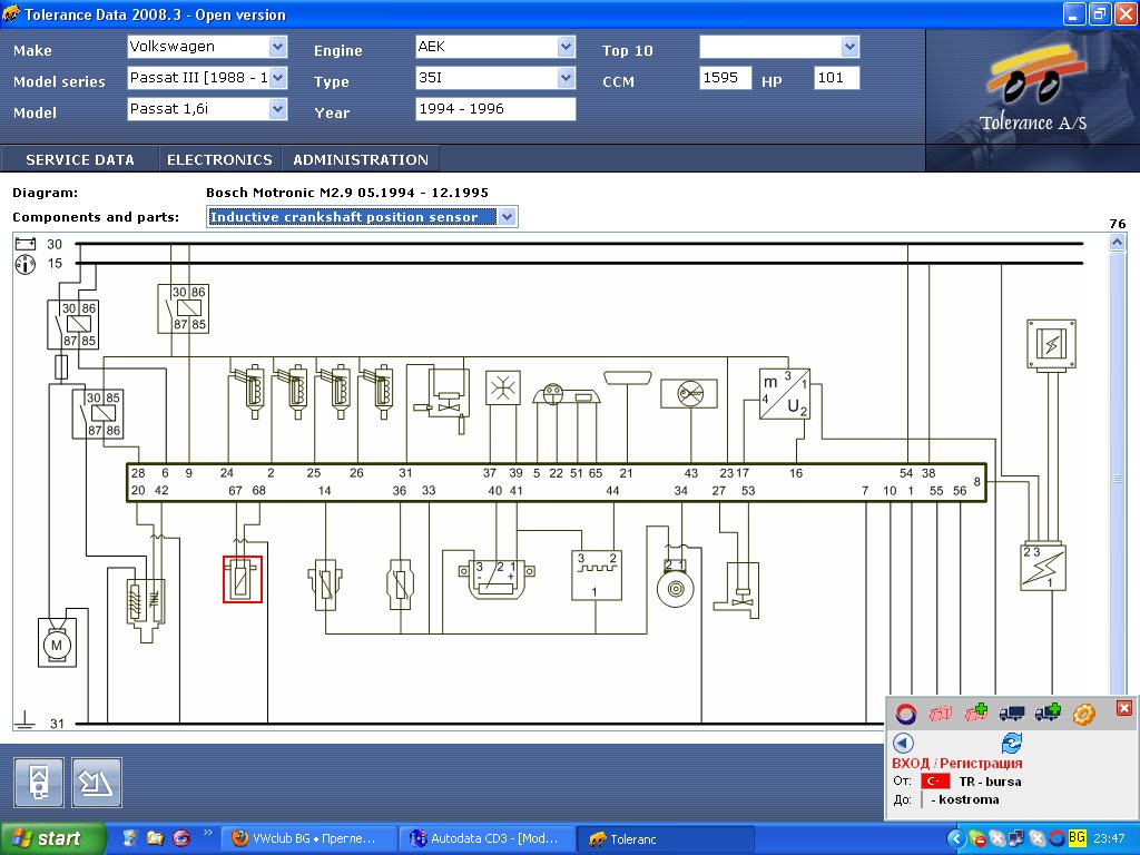

overapac
Мнения: 712
Мнениеот overapac » Пон 16 ное 2009 23:56
и друг:

при АФТ и АЕК датчика на ХОЛ е на делкото,а на коляновия вал е долу на блока!
