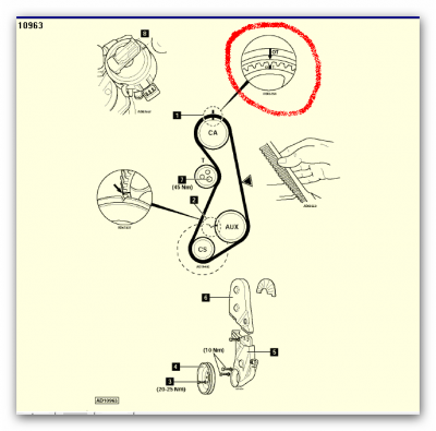

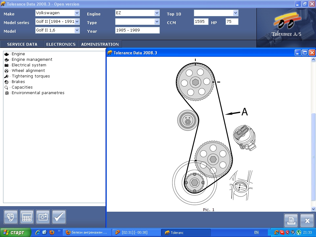

Намерих в аутодата ето това,но не виждам означението "О Т"
на вала на делкото
Мнения: 19370
Двигател: PN 1990
Re: белези ангренажен ремък MK2.....EZ
Мнениеот stefan4o » Нед 11 мар 2012 20:10
Заградил съм ти с червено, колега:

stefan4o написа:Заградил съм ти с червено, колега:
Това не е вала на делкото а на газоразпределителнитегният вал
Мнения: 19370
Двигател: PN 1990
Мнениеот stefan4o » Нед 11 мар 2012 21:19
Да, сега видях. Останах с впечатлението, че питаш за разпр.вал. :wink:
Аз през цялото време визирах колелото на разпр. вал :Mr Green Fun

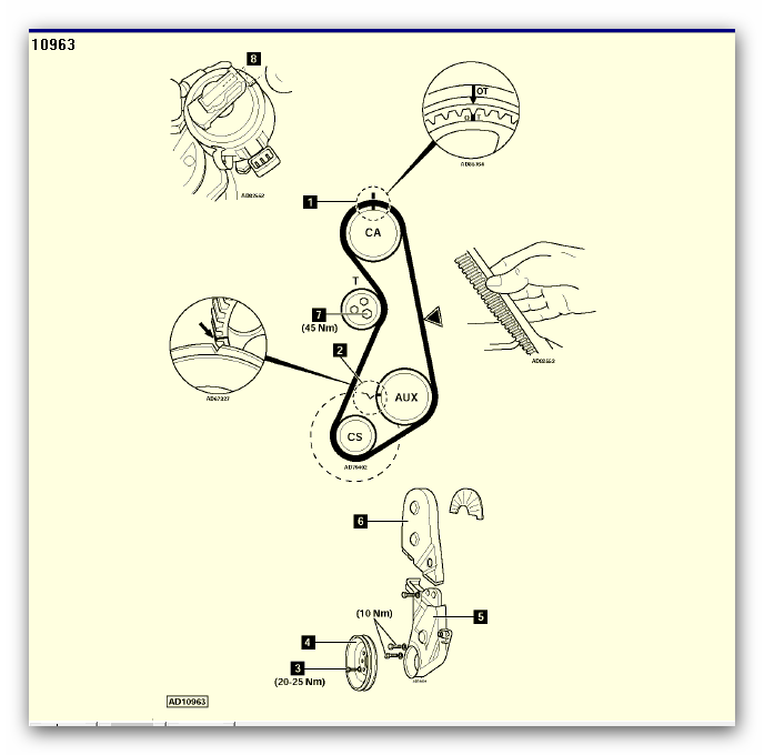

Мнениеот overapac » Нед 11 мар 2012 21:34
мислех че от горната схема ще Ви стане ясно,погледнете тази:

Мнениеот kn9453 » Пон 12 мар 2012 10:39
overapac написа:мислех че от горната схема ще Ви стане ясно,погледнете тази:
Колега може ли да те помоля за същата картинка само че за "PN" мотора на Г2 1991г. :beer
Мнения: 19370
Двигател: PN 1990
Мнениеот stefan4o » Пон 12 мар 2012 12:58
Картинката е същата при PN. Когато е на белези, палецът на делкото трябва да сочи 1-ви цилиндър (понеже колегата питаше за него).
Мнениеот genov1 » Пон 12 мар 2012 14:37
Колега предполагам че вече си го зацепил, но все пак. От снимката която си качил се вижда че не си сложил ремъчната шайба на коляновия вас, то и за това си се объркал. Като я сложиш, нейния белег трябва да съвпадне с белега на междинния вал като същевременно палеца на делкото трябва да сочи първи цилиндър, а горе е ясно как трябва да е. Между другото в Аутодата я пише процедурата кое как се прави, така че няма какво да се обърка ..
