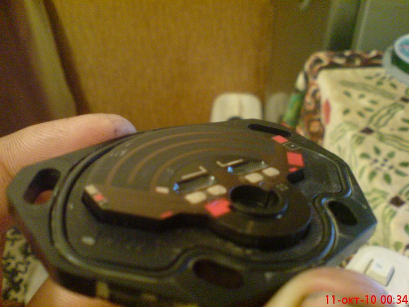

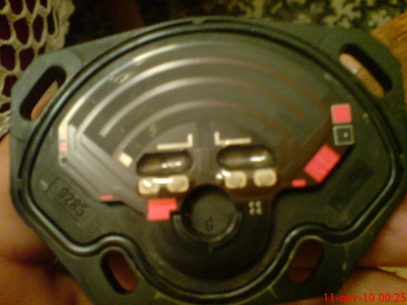

здравейте колеги имам праблем с оборотите само на бензин на газ си върви перфектно ходих на сервиз и ми казаха че е стъпков мотор ,но не е от него смених го и преблема си остана.Днеска прочетох вав форума за тази плочка която стои на моното ,и на барзо я свалих и гледам че е надрана доста стабилно та въпроса ми е възможно ли е да е от това чудо :beer

Напиши ТПС и чети,но май не е толкова зле.

TPS-са ти не е толкова зле.На VAG-com диагностиха правиха ли?Ако не е направо сменяй майсторите,че както е тръгнало ще смениш мотора. :да:

В графата в която показва колко е отворена дроселовата клапа, при горе долу наполовина натиснат педал показваше около 6-8* което според мен е нереално :roll:
Мисля че има проблем и с една от пластините които се допират до пистите, но не съм сигурен, нека коегата да каже какво е положението.

ето едно от причинете колата да няма обороти ,и двете пластинки са в окаяно състояние
