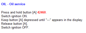

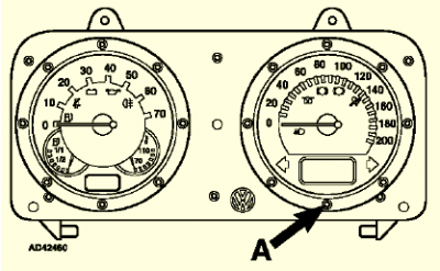

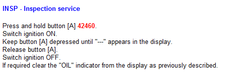

Това дават за Г5 малко като на Г4 прилича:
Fixed service interval
Switch ignition OFF
Press and hold button (A)-дневен километреж
Switch ignition ON
Release button (A)
Press button (B)-минутите
The service interval indicator is now reset.

Значи процедурата е същатата като на Голф 4 така ли ?

Дори и да не е същата разликите ще са мининмални.Това за ВАГ-а важи най- много номера на каналите да е различен.
