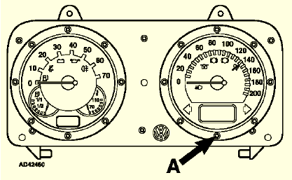

Натискаш бутона за дневния брояч и едновременно с това го завърташ по часовниковата стрелка.Даваш веднага на "контакт"(защото иначе почва да сменя минутите на часовника).Докато е на контакт пускаш бутона.Сега без да го натискаш го завърти надясно и задръж 2-3 секунди.Пускаш и си готов.Ако сервизния интервал е бил настроен на "променлив"- тоест за Long Life масло,сега ще мине на постояннен( фиксиран).Ако искаш пак да си остане на променлив интервал,ще трябва зануляването да го направиш с тестера( или ваг-ком,както му казвате тука).

Това дават за Г5 малко като на Г4 прилича:
Fixed service interval
Switch ignition OFF
Press and hold button (A)-дневен километреж
Switch ignition ON
Release button (A)
Press button (B)-минутите
The service interval indicator is now reset.
