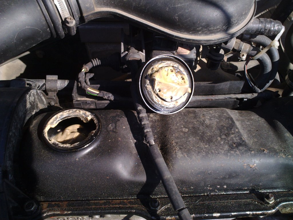

колеги вчера забелязах един проблем на голфа - пресечен конденз по капачката за маслото. Качвам снимка :banghead:
Не пуши ,не надува маркучите, антифриза е чист, губи го по-малко и съм доливал и преди, масло гори както и преди си гореше.
Сега е на средата на пръчката, не се дига нивото, смено е преди 3 месеца, минал съм ~1000 km.
Има и от "майонезата" по пръчката но по-малко, долу като извадя пръчката маслото е нормално на свят.
Как да се убедя дали се е пресекло или е само конденз това?
Като количество конденза малко или много е?
Да свалям ли главата или да не бързам?

На моята каляска имах същият проблем, лошото е че ще трябва да сменяш маслото, поне при мен така стана, че когато загрее конденза се изпарява, ма маслото е пресечено и тракаха яко повдигачите! И накрая почна от одушника да изхвърля масло и се наложи укончателна смяна на масло!
Та пробвай да я караш по-дълго в града и ако забележеш че колата прави проблем, и почне да пуши от предният капак да знаеш че мята масло през отдушника или от там където намери!
За сега най-евтино илиза да я покараш 2, 3 дни да загрява и да кажеш как е!
Но щом си работи колата, няма смисъл от смяна на гарнитура! А най-много да смениш масло :?

Нищо ти няма!!!Нормална находка за зимата...конденз при минусови температури.!!!карай и не мисли за друго....сакън!!!... не пипай главата!!!

колега явно караш и ти като мен на къси разтояния, иначе доста майонеза има, можеш да свалиш капака и да почистиш, почисти и там където ти е отвора за картерните газове, на капака има една решетчица тя се начичква почисти и нея,но сега какато се постопли времето няма да се получава така

Имаш и газова сигурно - конденз трябва да е! Сменяй малсото след като почистиш по честичко :mrgreen:

Аз като смених маслото ре6их да се оттърва от конденза.Зна4и когато кара6 на къси разтояния всеки ден след като угаси6 колата отваря6 капака и маха6 капа4ката на маслото,и после я слага6 пак когато мотора изтине на цяло или преди да тръгне6 пак.Само 4е има вероятност да забрави6 и да тръгне6 нез капа4ка.Ина4е това помага доста и конденза под4ти из4езна.

такъв конденз съм имал зимата,сега не е студено си мисля, но по-малко съвсем малко имаше, затова се притесних много :roll:
газова нямам, нямам проблеми с мотора пали, върви си нормално.
днес забърсах капачката и (хрумна ми идеята да карам без капачка да видя какво це стане, но размислих) излизах малко с голфа за 4-5 км ми се наложи иначе не бих карал, но посля пак имаше нова пяна малко, но факт :banghead: и това на обяд точно в 1 часа за 15 мин каране.интресно пяна има само по капачката, навътре е чисто :wink:
Мисля утре да зема една туба масло и да го сменя и ще си покаже :012:

Ми то е дошло вече.Тая боза не е малко.Следва изхвърляне на водата и (или) омешване масло с вода,зависи къде прегори гарнитурата.може да покараш още,но не пътувай надълго.

напълно нормално е колега да има тази гадна боза,особено ако кара на по къси разстояния,изобщо 90 % от колите го имат това нещо,едва ли е гарнитурата!!!

ти прати наистина 90% от българските коли за ремонт от тая капачка.Отвори си и твоята, та да видиш, че и ти си за смяна на гарнитура според теорийката.

Напълно нормално е това. Не пипай колата според мен. На моята онзи ден като и доливах масло намерих същата майонеза по капачката. И аз я карам на къси разстояния предимно.

Колегата joker няколко мнения по-нагоре ти е дал правилния жокер. Няма нищо притеснително.
ПП. Не се опитвай да караш без капачка на маслото. Няма да ти реши проблема mhihi
