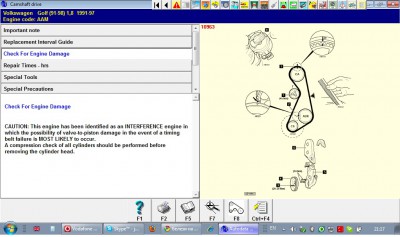

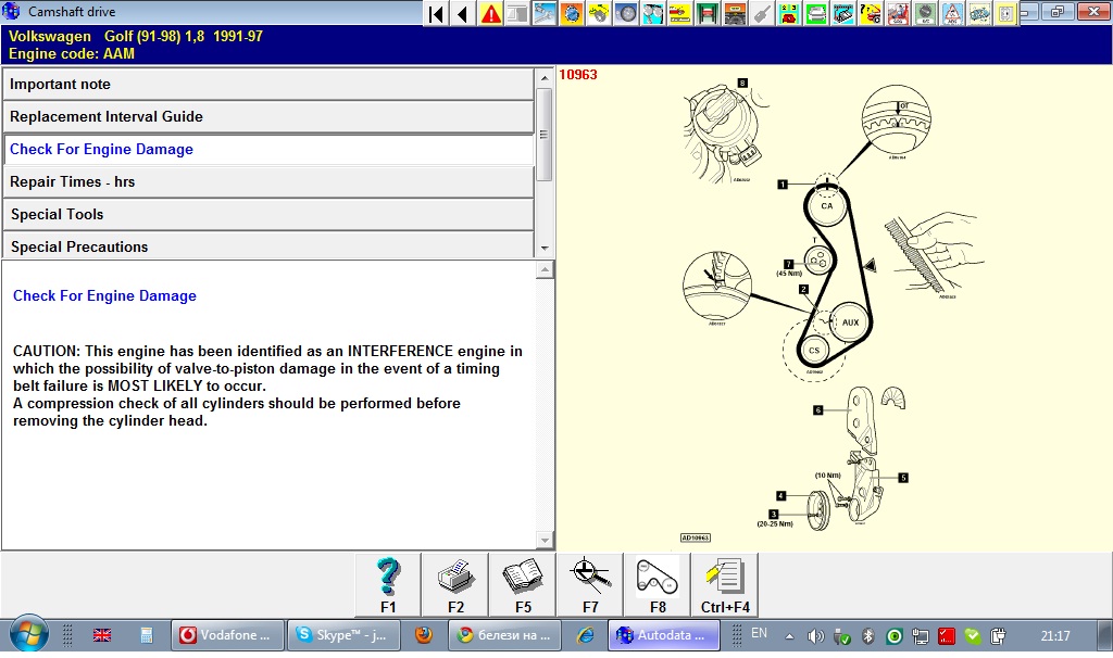

Това е от Auto DATA:

Колеги значи аз белезите от аутодатата ги имам,въпроса е че от както ми смениха гарнитурата всеки маистор все повече я разваля та реших да се оправям сам.Значи белага горе на разпределителния вал е 0'Т.По каталог стрелката на пластмасата трябва да сочи точно на чертичката,до тук добре.На коляновия вал обаче не мога да видя белега щото не мога да сваля една шаиба за това го гледам на маховика-там също го слагам на белег и зацепвам делкото "уж"да сочи първи цилиндър паля карам колата харчи и не иска да варви.Тва е общо взето
