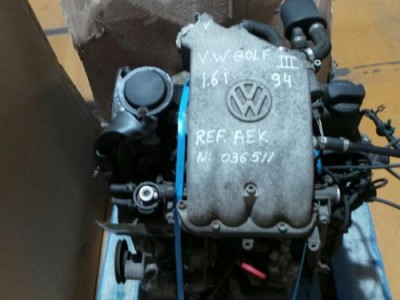

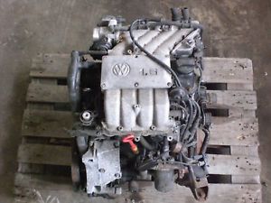

АЕК и AFT се различават по всмукателните колектори:
AFT - горе
АEK - долу
ABU и АЕЕ са без такъв колектор отгоре, единия е моно, другия пълна инжекция.

Различават се също освен по всмукателния колектор и по дебитомера.AEK е с пластмасов дебитомер докато AFT е с алуминиев дебитомер.Първия има стъпков мотор докато втория няма.Сигурно имат и други разлики но тези се забелязват на пръв поглед :wink
