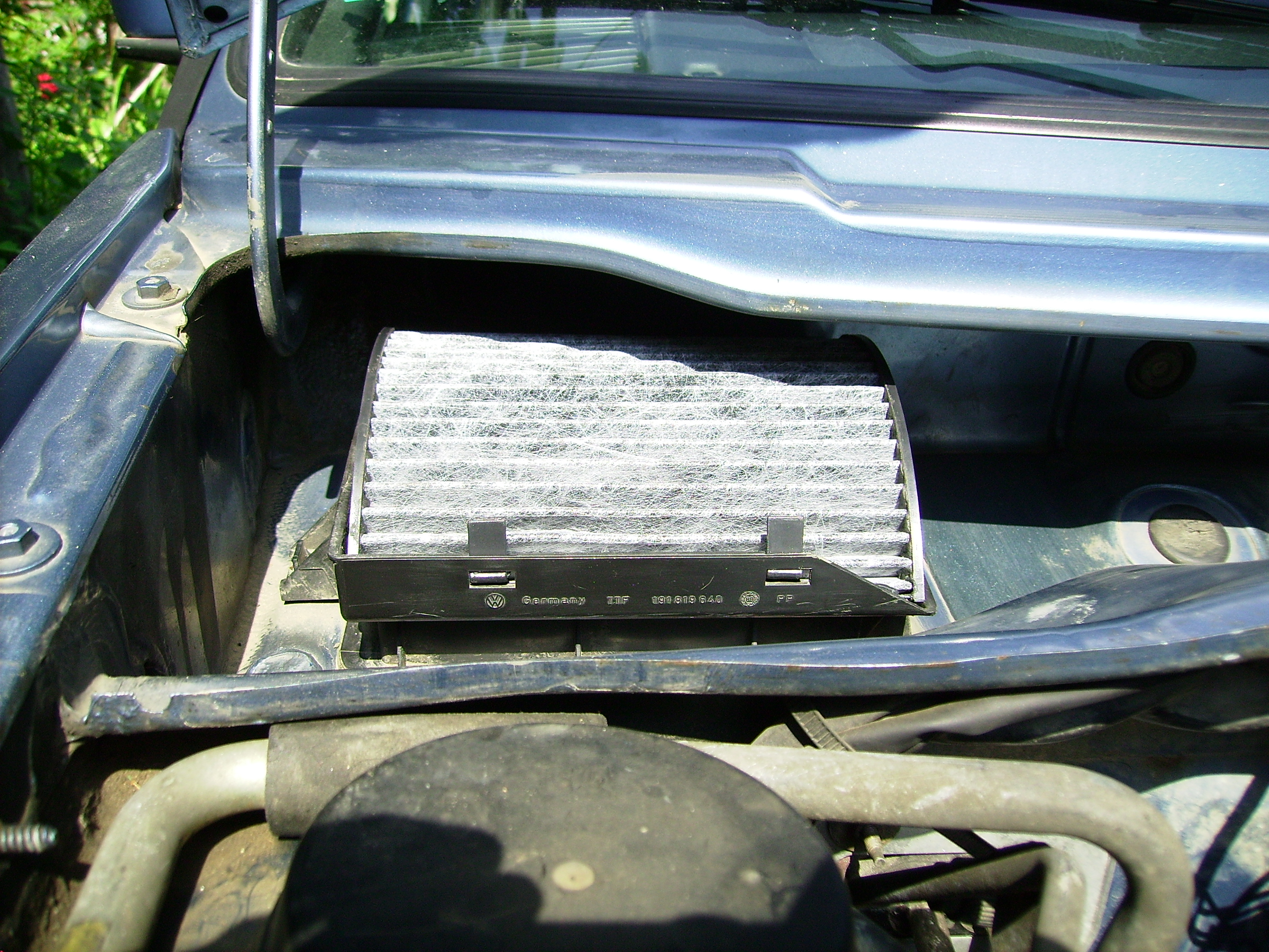

Затлачва се, ако си без филтър на купето.

Нямам филтър мисля да взема филтър за голф 3 и да изрежа по формата на решетката
