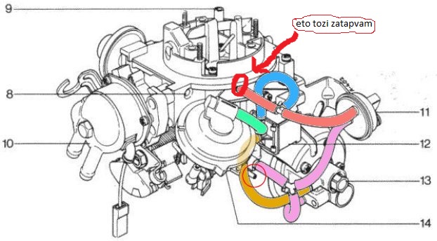

здравейте колеги вече две седмици ме мъчат вакумите на карбуратора като запаля вакума не иска да засмуче вакумрегулатора след като запуша едно от маркучетата и се оправя но след това той не работи както трябва моля ако някой може нека помогне :banghead:

за разбирачите като колегата който казва че няма 2е съм сложил снимка аз пиша това което е написано на моя карбуратор не споря какъв е ако не можеш да помогнеш по добре недей пиши нищо излишно е :wink: а колкото до другите варианти колеги правил съм всичко за което се сетя вакумите са сменени вакумрегулатора беше първото нещо за което се сетих но уви не става нищо просто засмуква когато си иска от време на време се оправя и после пак така може да си играе през 5-минути а вакуми има като запуша въпросното мъркуче и засмуква но според мен това не е решение БЛАГОДАРЯ на всички колеги които се опитват да помогнат :beer и весели празници

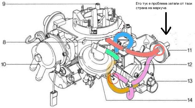

Колега закачи този край на маркучето обратно към карбуратора. Трябва да затапиш другата страна където съм ти отбелязал на схемата.Проблема е в този термо вакуумен ключ.Аз доста време го търсих но все на дефектни попадах втора употреба и сега карам така.

Bobcho_82 написа:Колега закачи този край на маркучето обратно към карбуратора. Трябва да затапиш другата страна където съм ти отбелязал на схемата.Проблема е в този термо вакуумен ключ.Аз доста време го търсих но все на дефектни попадах втора употреба и сега карам така.
благодаря колега направих както ми каза и наистина има резултат сега всичко е ок благодаря и на другите колеги които се опитаха да помогнат :beer
