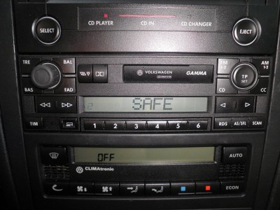

С часовника се оправих, но преебах касетофона май... Кодът, който ми е оставил предният собственик го въведох 2 пъти и нищо не стана. Не ми дава да го въведа трети път, а на дисплея ми изписва "2 SAFE". Ще го водя на разкодиране...

Какъв модел е касетофона? Пробвай да натиснеш едновременно TA+TP , ако ти изпише 1000 въвеждаш кода с 1,2,3,4 и пак задържаш TA+TP .

Снимай го и качи снимката!Иначе от SAFE 2 се излиза като го оставиш няколко часа включен!

Това е касетофонът и май няма да ми се размине без разкодиране? :roll:

Отидох на техник, той погледна в книжката (в която всичко беше на испански)и ми каза, че трябва да оставя касетофона 1 час включен и ще ми даде трета възможност да въведа кода. Ако не стане значи кодът, който са ми оставили не е този, който ми трябва. На последната страница имаше един друг код, рискувах с него и касетофонът тръгна! Благодаря на всички за оказаното съдействие!
