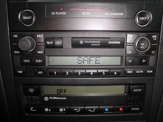

Снимай го и качи снимката!Иначе от SAFE 2 се излиза като го оставиш няколко часа включен!

Мнениеот mcmxiv » Пон 04 апр 2011 12:38
Това е касетофонът и май няма да ми се размине без разкодиране? :roll:

Отидох на техник, той погледна в книжката (в която всичко беше на испански)и ми каза, че трябва да оставя касетофона 1 час включен и ще ми даде трета възможност да въведа кода. Ако не стане значи кодът, който са ми оставили не е този, който ми трябва. На последната страница имаше един друг код, рискувах с него и касетофонът тръгна! Благодаря на всички за оказаното съдействие!

k_garchev написа:Иначе от SAFE 2 се излиза като го оставиш няколко часа включен!
mcmxiv написа:Отидох на техник, той погледна в книжката (в която всичко беше на испански)и ми каза, че трябва да оставя касетофона 1 час включен и ще ми даде трета възможност да въведа кода.
Той и колегата това ти е написал... :|
