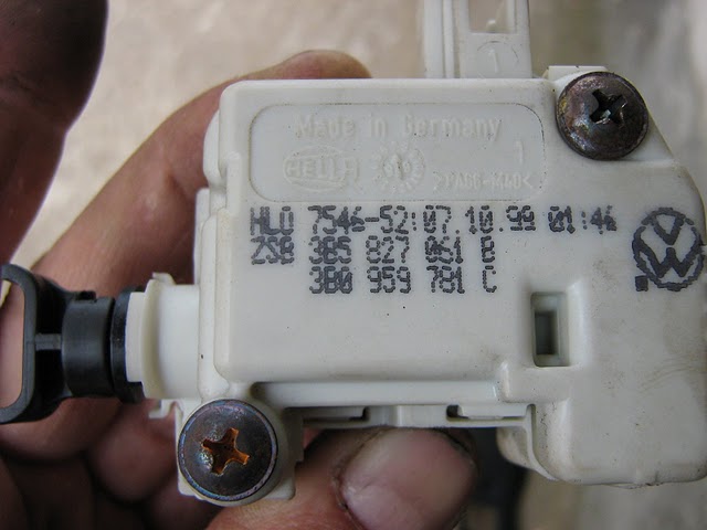

значи проблема е следния като отключа колата багажника се отваря за малко и след това пак се заключва.все едно тази машинка неможе да го държи отключен.а и при палене на колата отзад се издава такъв звук сякаш се отключва. :banghead:

изместена машинка или изкривен лост,когато не се избута докрай буталцето,то се връща.При паленето нямам идея защо щрака.

ми не изместена машинката ...пъ :banghead: к и не вярвам да е има изкривен лост маи ще тряа да сменям тази машинка

Струва около 50 лв., но все пак трябва да си сигурен че е от нея иначе ще бъде пари на вятъра.

а как мога да я разбера дали работи правилно...и дали изобщо бачка значи при мен когато отворя багажника тя сработва за малко и веднага се връща в на4ално положение лосчето на машинката.не иска и да се отключва багажника с ключа въртя но не отключва...затова си мисля че тази машинка не работи както трябва...но е само предположение ако някои знае как точно работи тази машинка да обесни моля.благодаря предварително :th_up

Колега да нямаш прекъснат кабел в маншона.Там където се прегъва при отваряне и затваряне.Моят беше така!Разцепихме маншона и имаше два кабела които бяха почти прекъснати и правеше същия проблем.Според мен машинката ти работи а с ключа трябва да се отключва и заключва и без машинката.Като завъртиш ключа дърпа лостова система която е механична-трябва да се регулира ако всичко друго си е наред не трябва да има проблем. :th_up
