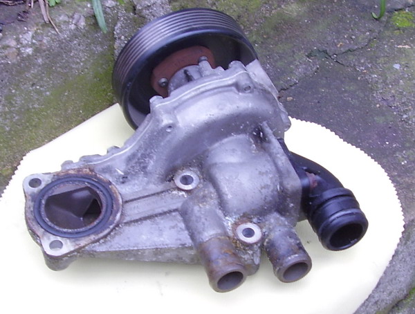

Виж тази снимка(на колега от форума е)

Правилно подхождаш към проблема,нещо ми се върти из спомените..удължена вложка 15 или 16..,не съм сигурен-за "особените" шпилки...Допълнително ти трябва нов пръстен 50х4(към блока на мотора).Винтчетата по периферията на фланеца(като свалиш корпуса се виждат всички)-първо ги удари челно с премерен удар и след това опитвай на развиване.Като приключиш с този демонтаж,ще стане ясно какво да търсиш(само импелер-около45лв.,или цяла помпа-около 80лв.).Марки..хм,Хепу,Колбеншмит..айде и Мейле,като последното е компромис.Много важно !(според мен)-провери челният луфт м/у перката и "охлюва"-на оригиналната и тази която монтираш..колкото по-малко(без да опира де!)-толкова по-добре.Сега е момента да си смениш перфектно и термостата.Имам някъде из форума снимки на тая тема.Ще трябва и шайбата на помпата да свалиш,може и след отделянето от блока.

Благодаря за изчерпателната информация на EMO-GAR от такава имах нужда!!! За снимката на целия корпус на BOBOCAMARO която допълнително ми даде яснота.Още утре вземам помпа ХЕПУ и О-пръстен50x4 и се залавям вече СМЕЛО за демонтаж,монтаж на водната помпа на моята каляска :bowdown
