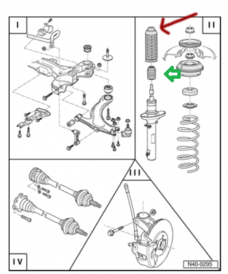

При предната дясна гума се получи много досаден проблем - амортесьорът има един гумен маншон, който го предпазва от вода и прах (все пак е над гумата и като караш в дъжд става мазало). При минаване в някаква неравност обаче горната част на този маншон, която е конусовидна, се е смъкнала надолу и сега голяма част от амортесьора стои открит. Вдигнах колата на крик да се открие повече място, но здраво се е заклещило и не може да се върне в нормалното си положение. Някакви идеи?
Ето и схема на въпросната част:

Те това като се раздроби и разпадне и маншона се свлича доллу :wink:
Ремонтира се със нови противоударни тампони и разглабяне на амортисьорите.

Този противоударен тампон, при зелената стрелка, се продава отделно, така ли?

Да.

Скъсал се е прашника. Трябва да се свали макферсона, трябва да имаш също и скоби за пружината за да я разглобиш. Самият прашник не е скъп, но мисля се продават по 2 бройки, има и варианти и комплект с шоковите тампони, които също не са скъпи.

Точно така, майсторите им викат прашници. Относно цената, не си много прав. Защото скоро ми се наложи да сменям на Б5 и купувах 2 пъти. Първият път - от тия, дето не са много скъпи, а после и от скъпите, за да стане работата както трябва. Тия, дето не са скъпи ми останаха. mhihi mhihi mhihi

отзад, шоковият тампон играе ролята на държач на прашника, който пък е пластмасов. Като поостареят и се късат през средата, но пък се сменят лесно.

ами на пръв поглед няма нищо скъсано, ама знам ли го. Преди време помня, че пак беше станало нещо такова, ама много лесно го върнах нагоре. Ама сега е невъзможно просто

Продава се отделно това, купуваш си и слагаш ;) Само нз дали са на брой или в комплект.

По отделно се продават ;)
Би трябвало просто да можеш да го набуташ нагоре maxpayne ;)
Пример за скъсан (само че на Skoda):
P.s. Радвам се да те видя отново ;)

Видимо няма нищо скъсано по маншона, просто се е набил надолу много и горната част на маншона се е нанизала на нещо в несексуален смисъл и сега не може да се мръдне. Планирал съм едно ходене при Мишо и Ники началото на юни за 2-3 неща, та ще видя и това да оправят
