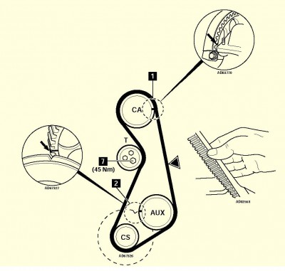

Здравейте колеги преди 2-3 дена доверих се на един приятел свалихме главата сменихме гумичките на клапаните почистихме леглата на клапаните и полирахме клапаните,главата го полирахме и всичко си вървеше както трябва купихме си гарнитури и т.н , но когато стегнахме главата моят умен приятел не е отбелязал как то трябва центровката на ремъка сложил е там едни черти със химикал :Х и както и да от късмет сложи ремъка и сега колата не работи май има размяна в работата на клапаните и делкото искам един помощ от вас да ми кажете как да оправя кашата която забъркахме защото ако ида до някакъв майстор ще ми вземе душата,ако може да ми помогнете със някакви чертежи нещо да си центрирам работата на двигателя и на делкото както трябва ще съм ви много благодарен и ако се срещнем няма да се разминем без почерпка. :)

Ми свалете капацита на ремъка и огледаите къде са белязките на колелетата(ролките) погледни и палеца на делкото трябва да сочи срещо една резка.И кажи кода на мотора.

става въпрос за RP мотор 1.8 90 коня

Мнениеот moimoimoi » Нед 01 май 2011 20:13
eто

Благодаря колега бях намерил няколко такива чертежа май тоя е най правилния,ще го направя така и делкото ще си го оправя благодаря ви за помоща.

Този чертеж е когато белега на колелото е от задната страна,най често при по стари коли с метални ангренажни капаци.Ако белезите на колелото са от предната страна се гледа другата схема и двете са верни.

Моят мотор е RP моножетроник както казах горе колеги та верния чертеж е този,при мен имаше белези на зъбното колело на распределителния вал и от двете страни и със този чертеж трябва да се ориентира :)
