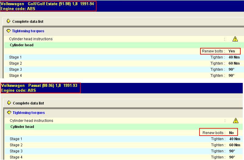

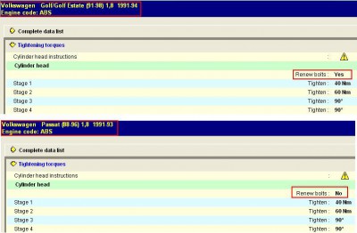

По повод новите болтове - на някои места пише,че трябва да се сменят,на други,че не е необходимо.Аз до сега съм сменял на общо 4 коли - едната беше много прегрявана и като развих свещта на 1-ви цил. от там изтече антифриза на цялата кола
.Главата се шлайфа 0.45 ,понеже беше като високи сини планини
.Принципно аз използвам ауто дата като източник за това дали трябва да се сменят болтовете или не и за моменти за стягане и т.н. .Там интересното е,че примерно за Голф с 1.8 моно ABS дават да се сменят,а за Пасат с този двигател - да не се сменят,което явно е някаква техническа грешка. При сериозно криви глави или доста прегрявани мотори,аз все пак ги сменям,50лв на фона на ремонт за 500 не са кой знае каква болка
То се подразбира,ама все пак да си кажа,че след такъв ремонт сменяш масло и ф-р ,като е много желателно да промиеш охладителната система и да сложиш и нов антифриз.
Ето това дават в А-дата за този двигател и болтовете :
.Принципно аз използвам ауто дата като източник за това дали трябва да се сменят болтовете или не и за моменти за стягане и т.н. .Там интересното е,че примерно за Голф с 1.8 моно ABS дават да се сменят,а за Пасат с този двигател - да не се сменят,което явно е някаква техническа грешка. При сериозно криви глави или доста прегрявани мотори,аз все пак ги сменям,50лв на фона на ремонт за 500 не са кой знае каква болка То се подразбира,ама все пак да си кажа,че след такъв ремонт сменяш масло и ф-р ,като е много желателно да промиеш охладителната система и да сложиш и нов антифриз.
