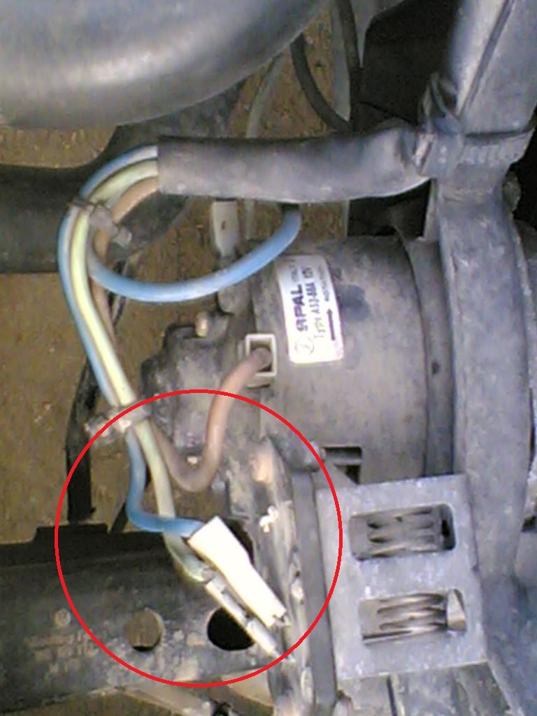

Здравейте отново,имам един проблем с охлаждането,и по-точно с включването на перката.Колата е с допълнително слаган климатик.Като вляза в задръстване температурата на охлаждащата се течност се вдига доста(отива над 90-95 градуса),и пускам климатика за да се пусне перката та да охлади.Вчера се рових из двигателя и видях някаква спирала точно зад перката.Като температурата се вдигне и като почукна това "нещо" и перката тръгва за малко и пак спира.Мисля че това е проблема за несработващата перка.
Ето и въпросното "нещо" долу в дясно на снимката...
Ако някой може да ми каже за какво служи това и дали може да се ремонтира ще съм благодарен :)

Охлаждането си е наред.Не искам да правя цигании да пускам кабелчета за ръчно включване на перката,а искам да си ми работи нормално.Това било някакъв терморезистор,но смятам че е развален,защото като дам кабелите на късо си включва перката...Според теб как мога да си охладя течността при спряло състояние на колата,при положение че перката не включва?Да изляза и да духам на радиатора ли?Като включа климатика се включва перката и така се охлажда...

Аз питах каква е ролята на този терморезистор,защото проблема е от него...

Идеята му е вентилатора да се върти с различни обороти - все едно имаш 2 степени.

Щом като го окъсиш и ти тръгва перката значи проблема е в това което я кара да тръгне.Според мен проблема ти е именно термошалтера или казано иначе датчика на водния радиатор :exclaim

Не ме разбирате правилно.Не откачам буксата на датчика на водния радиатор,а двете кабелчета от "нещото",което е на снимката горе и ги дам на късо тогава сработва вентилатора като предварително колата е загрята на 90 градуса...Като чукна леко този терморезистор ли е не знам какво е,перката тръгва за момент и спира.Ако ги дам на късо тези кабелчета дали ще е проблем?

Колко кабела влизат във вентилатора? Освен кафевия и дебелия син има ли други?
При студен двигател тръгва ли вентилатора, ако окъсиш кабелите към товарното съпротивление (така се нарича това, което си снимал)?

Терморезисторите пазят дадено съоражение от висока температура.Ако по някъква причина мотора вдигне голям ток / например блокирала перка /, това чудо се нагрява,стапя се и прекъсва тока в мотора да не изгори.
Дали има нещо общо с двете скорости на перката не зная.

Много фиати има с такава тъпотия , която управлява вентилатора на радиатора и е фабрична. Стои в дифузьора при радиатора и следи за температурата, като вдигне, пуска ток към перката. Като изгори, се сменя комплект с дифузьор и перка, или ако се намери читаво старо...При положение, че е с насаждан климатик и колата най-вероятно е внесена от Италия, най-вероятно и това е подобна цигания, не знам обаче каква би била връзката с управлението на климатика...

Колега, това е термо резистор и се слага на автомобили FIAT(ако го извадиш и зачистиш, ще видиш логото на FIAT :mhihi ). Не знам защо, но при допълнително поставян климатроник DIAVIA се слага подобно нещо за управление на перката.Цената му е около 10 лева(чисто ново), ако правилно си спомням.Ако си сигурен,че е от него проблема- махаш буксите и развиваш двете гайки май бяха десетки,вадиш го и с него като мостра в магазина, защото ако не се лъжа някъде по него имаше написани характеристики какви са му спецификациите в омове. Аз също го сменях преди време,защото при мен не работеше първа скорост на перката.

Почти съм сигурен че са 2 кабела,които влизат в перката.И да,като окъся кабелите на това товарно съпротивление перката тръгва,но преди това температурата на водата е малко над 90 градуса.Не съм пробвал на студен двигател..
