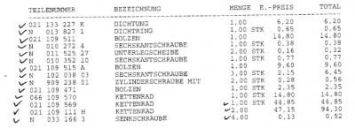

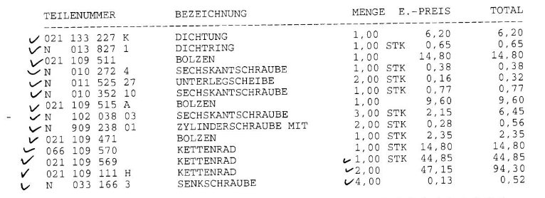

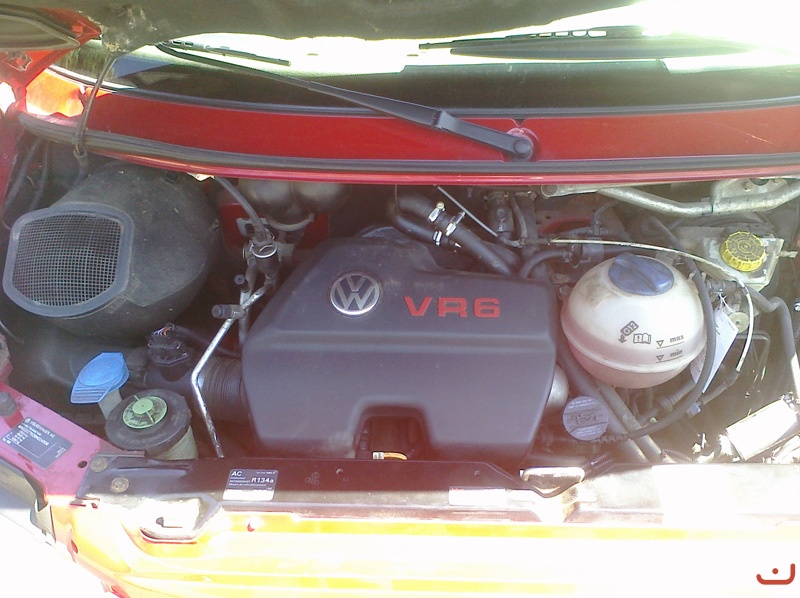

Информацията ми е за Т4, но може би ще ти свърши работа. Ето така изглежда двигателя преди интервенцията:
А ето така по време на смяната:
Това за да прецениш за какво става въпрос. Като време - доверен човек, без да го е правил, но занимаващ се с ремонти, с малко проблеми и бавно работене - 4 дни. Това със странични домашни като сваляне на кутията, смяна на някaкви неща по съединител и така.
Относно частите: ето този човек е проверен и надежден, може да му пишеш мейл и да видиш дали ще се навие да ти пусне частите до БГ. Дали са евтини или скъпи....не знам, ти си преценяш. За мен беше важно да не са от кашкавал. Освен това четох, че той се е специализирал в предлагането на такива комплекти за ВР6/В6, така че е почти изключено да получиш грешна част.
Отделно от това ми трябваха зъбни колела, които ги взех от VW директно, плюс дреболии, цените са в евро:
Отделно има една врътка с преминаване от един тип верига към друга (двойна към единична или duplex -> simplex ), дали твоя мотор е засегнат може да видиш в гугъл с код на мотора и "simplex upgrade". Ако решиш да го правиш ще ти трябва и това (цените са стари, не ги гледай):
vr6-steuerkettentausch.pdf
(175.27 KиБ) Свален 142 пъти
Най-добре хвани някой, който има ЕТКА, и вадете номерата оттам, като си преценяш дали да правиш само консумативи (комплектите от немския магазин по-горе) или да смениш и зъбните колела "за всеки случай".
