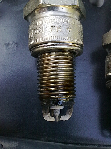

Здравейте колеги.Става въпрос за Голф 2 - 1.3 карбуратор с код на двигателя 2G, 40kw. От 3-4 месеца имам проблем с оборотите за празен ход, а именно когато колата загрее и се изключи автаматичният смукач се усеща неравномерна работа на двигателя. Сякаш на моменти прекъсва, тези симптоми са на газ и бензин като по-силно изразени са при работа на бензин. Смених кабели,свещи,дистрибуторна капачка и палец- никакъв ефект. Преди 2 години сваляхме главата и сменяхме повдигачи,припасвахме клапани и сменихме и гумичките на клапаните.Предположих че може нещо пак там да има проблем-мерих компресия при студен двигател показа 11.2 -11.3 и на 4те цилиндъра.При положение че в аутодата му дават 9.5 на този мотор е идеално. Въздушният жигльор за празен ход е почистен и пак няма ефект. Вакуум маркучите също смених без резултат. При работещ двигател повдигам и разклащам карбуратора и не си променя по никакав начин оборотите-значи не е и тампона под карбуратора.Вече нямам никаква идея от какво може да е. Когато мерих компресията забелязах че свещтта на 1 цилиндър е с лек нагар в сравнение с другите и резбата и беше леко омаслена. Надявам се някой да ми помогне че "майстори "много и боли глава от тях

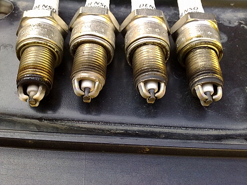

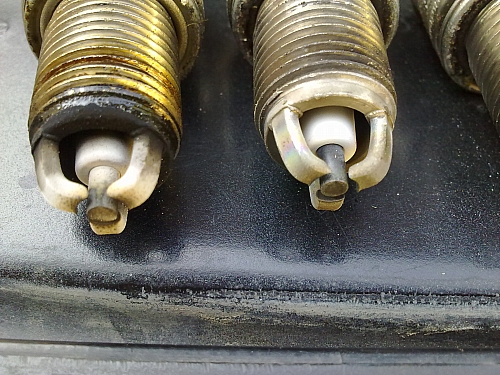

обърни внимание на 2 цилиндър!май от там ти влиза охл .течност като загрее иобразуваната пара гаси искрата и прекъсва! имаш ли загуба на течност(антифриз)?показател за това е бялата свещ! първи харчи масло ,2 пие течност 3 и 4 работят добре!това според мен!

Колега Рудони,на 2,3 и 4 цилиндър няма проблеми-там свещите са повече от перфектни.Не губи антифриз,харчи ми масло- 1 литър за 5500 км.Проблема според мен е на 1 цилиндър-омаслена резба на свещта и лек нагар.Вакуумите съм сменил и тествал -смучат яко. с горна плочка на газовото съм О-пръстените уж са добре не са премазани,уплътняват добре.странна работа и аз мислих че смуче въздух ама не. По тоците какво може да е-смених кабели,свещи,капачка и палец

Re: Прекъсване при загрял двигател......!!!
май не си прочел това което ти писах?!защо? от снимката разгледай как са ти свещите!това е показателя който съм описал! ако отвориш и цилиндъра ще видиш ,че и тбуталото(челото му) е бяло като свеща! това е от парата образуваща се в цилиндъра! ама това е метод на почистване ! вкарва се малко количество пара и от налягането вътре в цилиндъра се почистват камери ,пред камери и т.н.! правят и реклама на такива почистващи устройства!
Прочетох внимателно описаното от теб,но аз нямам загуба на охладителна течност. Наистина свещта е по-бяла от другите и аз съм чел за такъв метод на почистване на горивна камера. Та според теб от там ми е проблема, най лесно е да си купя една гарнитура и да ми я сменят-имам двама приятели които са супер майстори.Така че ако е от това ще мина сравнително леко.а сега си мисля и друго,ако има проблем в гарнитурата няма ли да окаже влияние и на компресията-при мен е повече от добра.
май си чел и недочел! нали писах ,че не е задължително да се отрази на охладителната система!да надува , да смесва и т.н. процеси свързани с този проблем.
навсякъде в диагностиката е записано ,че цветът трябва да е керемидено червен при рабоната на бензин. при работа на газ "избеляват" но порцеланът запазва тъмен цвят! когато и той)порцеланът,изолаторът) избелее показва ,че има външна намеса -вкарване на вода.тя ги избелва така!друго ,може да е изгорял клапан или недостатъчно затварящ клапан.при загряване се отваря!ако при студен мотор е нормално , но като загрее и почне да прекъсва -вкопан клапан!
