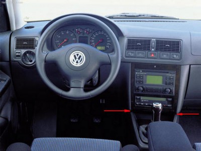

Поздрави колеги.От доста време имам едно скърцане в пласмасите в колата и мислех че е от пласмасата която е до копчетата на парното но снощи установих че не е от там а от пепелника до скоростния лост.Само капаче когато го натисна малко и спира скърцането.Дайте някъкъв савет какво да правя и как се разглобява този пепелник?И дали е от капачето или вътре нещо?Някой имал ли е такъв проблем защото четох доста подобни теми в търсачката но не и за точно това място?

Пепелника на Четворката се вади за по малко от минута. Държи го само една рапидка:
Дали скърцането е от него обаче ... По-скоро от между барчето и таблото. Там има залепени едни тънки ивици кече, ако се напънеш ще ги видиш.

Благодаря колега ще го пробвам но за скърцането нз защото когато го натисна това капаче малко отгоре и спира да скърца.А тая рапидка как се развира немога да разбера извинявай за глупавия въпрос.
Изображение Мислех че е от тази пласмаса която съм отбелязал с светлосини точки.Защото от единия краи копчето и кадето се захваща е счупено но когато натисна пепелника и спира нз.

Проблема ти, както казаха преди мен, е от сглобката между таблото и пепелника. Там кадето са въпросните кичета, просто с времето са се скапали. Най- лесното решение е да напъхаш нещо между двете, като гума или друго.

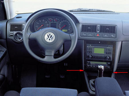

Мнениеот pedalchobaba » Вто 16 авг 2011 10:07
Ето за тук говорим, където са червените стрелки:

Добре де че те там двете части не контакуват?

pedalchobaba, За пепелника, където спира скърцането като го натиснеш (същото беше при мен)- набутай нещо между капачката която предпазва буксата на компа и пластмасата над пепелника, между червените стрелки на снимката ти.
