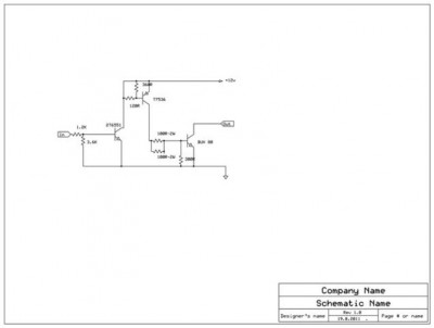

В тоя ред на мисли..абе заправил съм един "самоделка-комутатор",схемата е ясна,но някой мерил ли е формата на импулсите -средния пин на оригинален комутатор.Ниво на сигнала,положителен(0-1) или отрицателен (1-0)е фронта на импулса?Мисля да "сготвя" един хибрид..вечен!

В тоя ред на мисли..абе заправил съм един "самоделка-комутатор",схемата е ясна,но някой мерил ли е формата на импулсите -средния пин на оригинален комутатор.Ниво на сигнала,положителен(0-1) или отрицателен (1-0)е фронта на импулса?Мисля да "сготвя" един хибрид..вечен![/quote]
При отпушване-маса за момент.При запушване +12в докато е запушен.В оригиналния не е помислено за запушването на силовия транзистор и това го прави ЕЦУ-то.Сигналите са аналогови а не цифрови и +12в са причината да не може да се пробва комутатора без да се пререже средният извод или да му се направи външна постановка.Този сигнал трябва да го имаш впредвид като правиш комутатора.В твоя случай добра работа ще ти свърши едно електронно запалване с 6-7 елемента в него и обикновена не нискоиндуктивна бобина.Поздрави
Ето едно много просто схемно решение работило 17г на моята кола без нито един дефект

Мерси за инфото,ще го оправя това с "висящият" вход на комутатора,в схемичката мога да си променя входната верига.Идеята ми е да накарам това устройство да работи в "многоискров режим"-т.е.получава се пакет искри,а не само една.Има и една по-сложна схема-там се регулира продължителността на искрата-като светне и се създава условие за поддържане на дъгата в диапазон до 1,5милисекунди.Просто си намерих един мой стар проект,пробан на всякакви возила поне от 15 години,без дефект.Проблемно е и преправянето на бобината,ще се слага друга....ама и дъга >30киловолта си е сила.Цялото това нещо няма да нарушава съществуващото управление,само малко повечко място иска(щото ги правя "болшой,но здравой!")
Значи при вход "-" се "отпушва" комутатора-протича ток през първичната на бобината и се акумулира индуктивна енергия,при вход +12 волта от компа,следва запушване-прекъсване на тока през първична,следва искра ..т.е.не се различава от познатите принципи,дори и "чуковите" са така.Остава да се знае и товароносимостта на комповият изход,мисля да понесе 20-30милиампера.

Bioside написа:Точно така но при чукчето +12в липсва.Т.е. При отворено няма никой
Това е ясно:отворен "чук"="запушен" комутатор.Чукът замества цялото това безобразие (Хол+комутатор).
Много съм харесал една бобинка от Вартбург за проекта,мъничка и при това "фърга" страшна искра.Само не знам как ще се държи сама(щото иначе са 3 при стария "германец"),доста ще се напече.Иначе е пробано с проста ладова-работи,ма гоУемаа..
