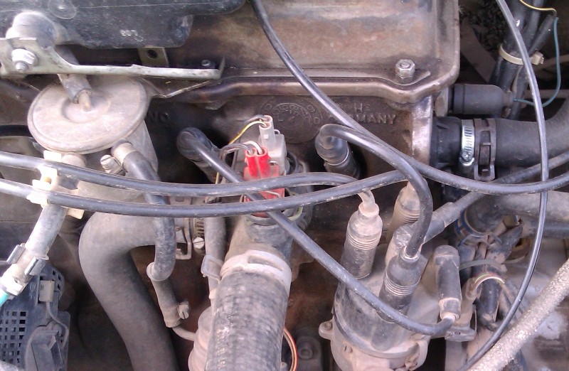

Става въпрос за Г2 1.6 бензин 90-та. Имам два въпроса: :)
1. Кой от двата датчика на снимката е за диода на температурата.
2. С какво съпротивление мога да "излъжа" диода на таблото ,все едно датчика работи.

Май от долната страна на фланеца имаш още един датчик mhihi ,и сигурно той ще е за стрелката!Мисля че беше с червено-жълт кабел(другия е маса)!? :roll: А защо искаш да го лъжеш,ако имаш някакъв проблем с диода за температурата не е задължително датчика да е прецакан! :wink: Ако имаш датчик за нивото на антифриза може той да те цака,или самото табло(студена спойка,или имаше един бъгав транзистор). :да:

Ами от няколко дни ми премига лампата за антифриза ,погледнах разширителния съд но си е в нормите, а стрелковия индикатор си отчита нормално, но диода премига , и искам да срежа кабелите и да сложа едно съпротивление. Понеже преди време сълзеше от тройника и го смених с друг само ,че от гнездата на датчиците започна да тече и ги уплътних със силикон и сега няма вадене :screwy ще трябва 2 датчика и нов тройник и отиваме над 50лв разходи mhihi За това искам да игнорирам само диода , а стрелковия индикатор си работи нормално :)
