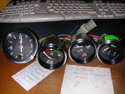

П.С.Който е карал ВАЗ 2104/05/07 знае за вградения волтметър .

Ivan4u, този вграден волтметър го помня и от Москвич 12-ка

При Москвича е амперметър и мери от -20 до + 20.
Извинявам се за спама.
