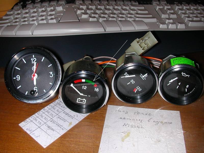

Минимум напрежение на акумулатор = 10.2 волта . На 10.2 волта акумулатора не може да изпълнява функцията си , за под 10 няма да говорим ... 16 волта не е зареждане , направо си е презареждане ! Алтернатор за проверка , акумулатора - потенциален мъртвец вече , с този волтаж .
Нормалното зареждане е 13.8 - 14 и малко , 15 и нагоре е презареждане . Пробвай с 12.8 да ти заверят акумулатор в сервиз :wink:
П.С.Който е карал ВАЗ 2104/05/07 знае за вградения волтметър .

Ivan4u, този вграден волтметър го помня и от Москвич 12-ка :D

При Москвича е амперметър и мери от -20 до + 20.
Извинявам се за спама.
