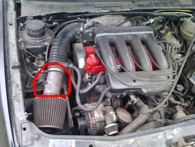

Ето за този маркуч става въпрос,където съм го оцветил с червен кръг от там го вадя,повтарям,че след като го извадя установявам че и от маркуча и от там където се слага се засмуква въздух.Явно проблема е много сериозен,както споменах и в първото мнение след като извадя буксата на тпс-няма никаква промяна,обаче в момента не само буксата ами и целия тпс-датчик е в джоба ми и колата продължава да си работи :shock :shock :shock

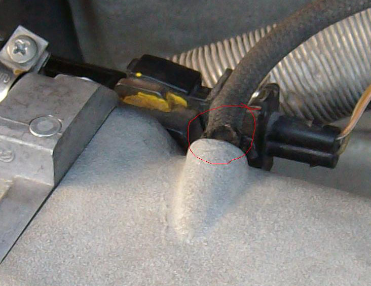

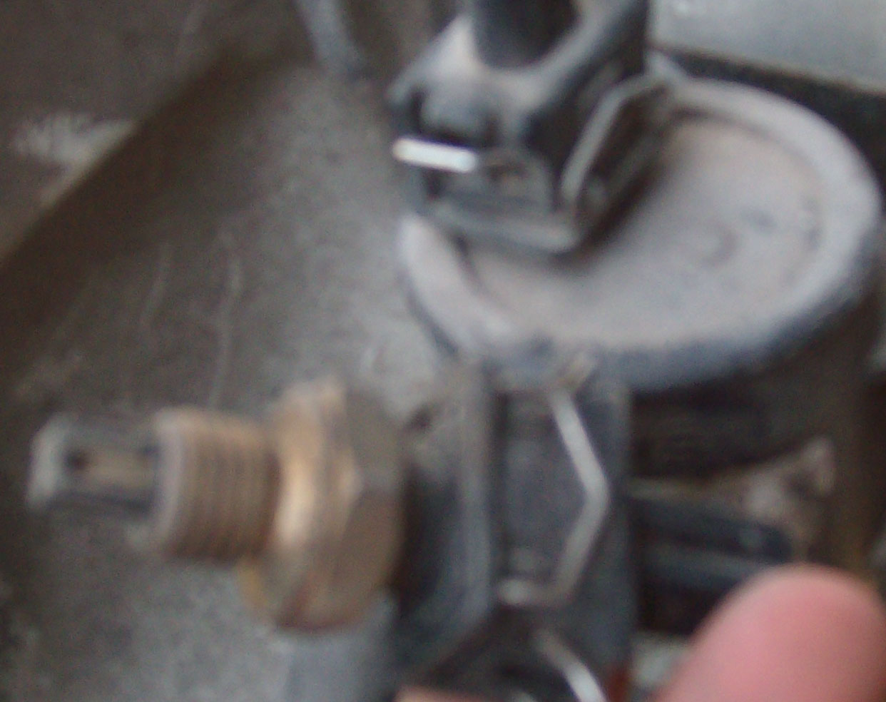

Ако някой може също и да ми обясни това какво е на втората снимка е в тръбата на въздушния филтър(не на моята кола),при мен си виси някъде си(на първата снимка)

Датчик за температура на всмукания въздух(дава инфо на компа).Това маркуче не е лошо да кажеш къде отива-предполагам едното е за МАПа който е вътре в компа а другото е за клапана управляващ клапата за вътрешна циркулация на въздуха в купето(в подкалника има една "топка" свързана с клапана която събира вакуум затова смуче от двата края на маркуча).

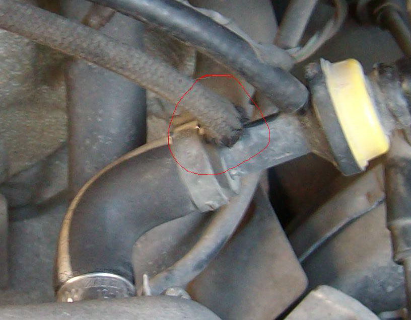

Марку4ето от първата снимка идва от смукателния колектор,ето

а този датчик на температурата на "всмукания"въздух каква работа върши при мен след като не е закачен вътре в тръбата от филтъра а си се мандрахерца отвън

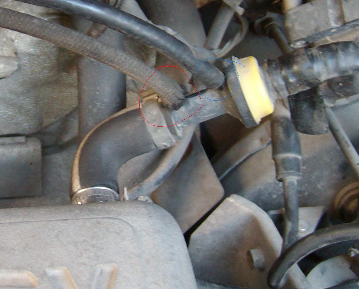

А към компа отива ли някое маркуче? То това твоето е сложено да пуши дупки :wink:
Дава инфо на компа трябва да го сложиш на мястотому.

Очертаното в синьо отива към компа на колата,на снимката както са закачени колата след като запали гасне веднага,като извадя това което е оградено в червено си работи без проблем.Но при изваден маркуч колата не реагира като се махнат буксите на дросела и тпс-даже днес работеше и без тпс датчик(бях свалил цялата плочка от дросела).Явно след като извадя този маркуч колата минава в някакъв авариен режим.
