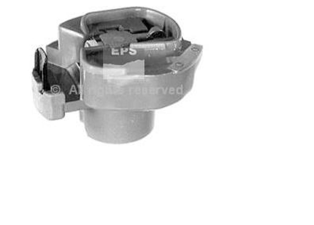

zdravko_jett
Мнения: 1877
Регистриран на: Съб 20 юни 2009 18:55
Re: пиербург 2ЕЕ
Мнениеот zdravko_jett » Вто 30 авг 2011 21:57
rudoni написа:и какво изключва този "центробежен палец" в делкото? къде се намира в делкото?не обърквайте хората,моля!там има само един датчик "Хол"!но той не пекъсва ,ако прекъсва нещо запалването ,това е комутаторът който следи оборотите и едновременно ги подава на таблото за информация(ако има оборотомер)!
май вие бъркате хората господине, и никои не е казал че този палец изключва датчика на хол и други,просто явно при 6 500 непуска ток по свещите,просто прочетете малко поинтересувайте се и ще разбеете, този палец се монтира на ауди карбураторки,ако не се лъжа и на някой модели голф1.3,но това не пречи да се сложи и на кола която няма заводски такъв палец(става въпрос за vw моделите) чисто нов го гледах около 30лв
ЕТО ТОЧНО ТОЗИ СЕ МОНТИРА НА АУДИ СТАВА И НА VW
lion_heart002
Мнения: 2312
Регистриран на: Чет 18 фев 2010 13:45
Автомобил: Rio UB Corolla E110 GS450H
Двигател: D4FC 4ZZFE 2GR-FSE
Re: пиербург 2ЕЕ
Мнениеот lion_heart002 » Вто 30 авг 2011 22:05
Имам карбураторно Ауди с такъв палец и си изключва на 6500 оборота!Ако съм с обикновен палец,върви до 7800 оборота-мотора е петак!Такъв палец ако се сложи,може да работи и на други коли!!!
