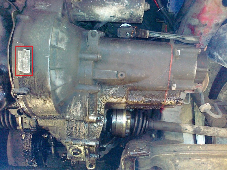

ЗДР голфаджии.Вчера ходих на канал да видя каква ми е скоростната кутия но не намерих кода (намерих някакви надписи но едва ли е то "ATH24.....",под този надпис имаше една коляма 1ца) та,ако някой ми обясни каде е този код няма да е лошо.Иначе ГОЛФа е 87г 1,6 ТД RJ.
Тук на маркираното намерих корепосочения код.
Г2 код на скоростната кутия каде?

ATH е кода.Това не е оригиналната кутия.Заводско се монтира 4Т.Виж в багажника дали ти стои лепенката(на задния панел) там срещу кода на мотора е кода на кутията с която колата излиза от завода.

колега отзаде погледнах въпросната лепенка,то е станало като баничка и нищо не личи.За предпочитане коя ск.кутия е,коя е по дълга коя по-къса,каде е разликата между двете,а тази кутия АТН на кой мотор се монтира.

ATH се вгражда в Мк2, само че мисля е след или около 1990 година. Така че е напълно възможно да е оригиналната. Като пред.числа е 1:1 с 4Т, т.е. най-дългата за моделната линия Мк2.

Съгласен съм с теб,но колата на колегата е доста преди 90-а.

на мене пък все ми се е струвало,че кутията ми е от късите но щом казвате,че е дълга нека така да е.Просто информативно я ми метнете кои са по късите кутии.Благодаря.

По-къси скоростни кутии от 4T/ATH са 5-степенните от тип 020 - 2Y, 4S, 4Z, 7A, 9A, ACD, ACH, ACL, ACN, AEN, AGB, AGS, AON, AOP, AUG.
Кода на мотора е JR.
